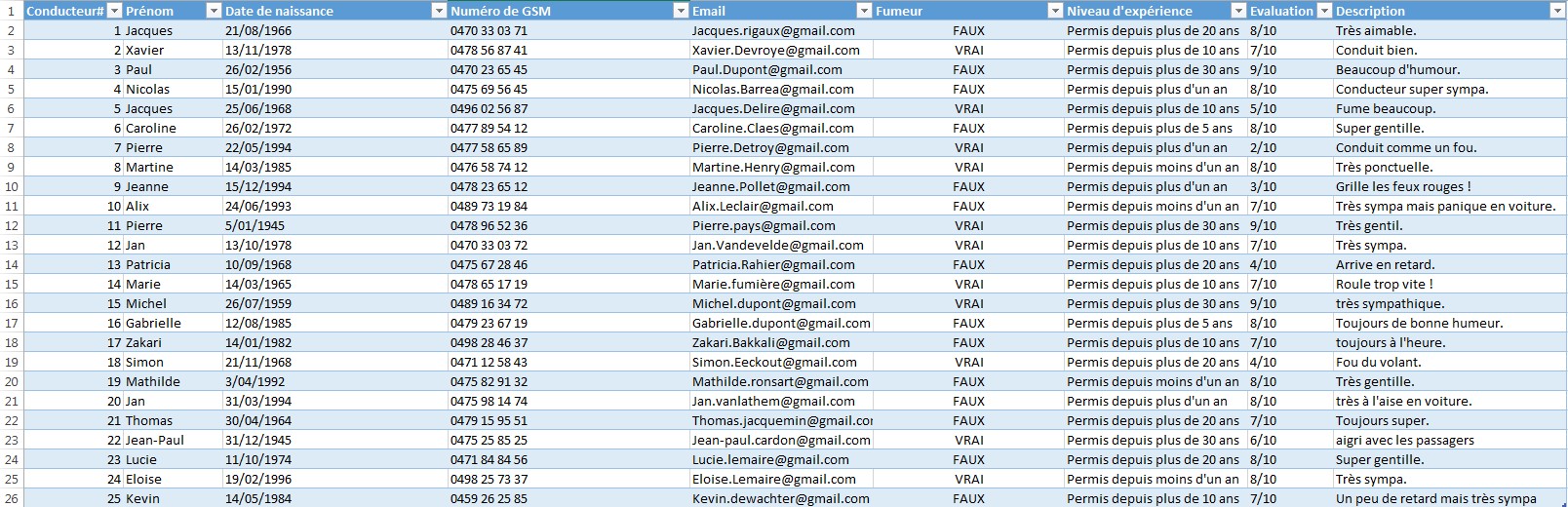

    Dans le cadre d'un travail informatique, j'ai réalisé un code qui permet d'envoyer certaines informations (envoyer une pub à un conducteur, envoyer une réduction) en fonction de certains critères.
    Cependant, ce code ne fonctionne que pour des nouvelles entrées de conducteurs, j'aimerais réalisé une boucle? pour que ce code s'applique directement aux conducteurs de mon tableau déjà créé.
    Je vous envoie ci-joint, mon code ainsi que le tableau en question pour une meilleure compréhension.

    C'est bien cela que nous cherchions a faire, ajouter de nouvelles personnes à notre liste .
    Pour ce qui est de la condition avec les pubs , nous cherchons à ce que pour chaque personne de la liste ainsi que les nouvelles personnes enregistré une nouvelle cellule apparait dans laquelle est écrit quel type de pub il faut lui envoyer en fonction du niveau d’expérience et de son évaluation.

    Notre tableau conducteur provient d'Access 2013. En effet, nous avons créé une base de donnée et nous avons importé la table "conducteur" sous forme de tableau dans une feuille Excel.
    Dans Access, il est possible de créer une colonne (chez nous évaluation et permis de conduire) avec une bande déroulante qui affiche plusieurs propositions. Dès lors, lorsque l'on enregistre un nouveau conducteur "un ruban" se déroule et laisse apparaitre pour :
    - la colonne évaluation une sélection pour des notes allant de " 1/10 à 10/10 ".
    - la colonne permis de conduire plusieurs choix : "permis depuis moins d'un an, moins de 5 ans, plus de 10 ans, plus de 20 ans,...
    Or, ce procédé ne semble pas fonctionner via Excel. Ce que nous pensons donc faire, c'est remplacer dans Excel les valeurs contenues dans ces colonnes par de simples valeurs numériques.
    On obtient alors ceci :
    Nom : Tableauconducteur2 2.jpg
Affichages : 557
Taille : 326,6 Ko
    la colonne évaluation n'afficherait plus que des valeurs tels que : 1, 2 , 3 ...... jusqu'a 10
    la colonnne permis de conduire n'afficherait plus que des valeurs tels que : 1, 2, 3 ......20 ...30 ... (pour désigner le nombre d'années d'expérience)

    Citation Envoyé par 78chris Voir le message
    Si j'ai bien compris, tu parles de liste déroulante de choix : cela existe dans Excel via Données, Validation.
    Ce que je ne saisis pas, c'est l'intérêt d'exporter les données dans Excel alors que tout cela est réalisable dans Access par une simple requête...
    Bonjour, merci pour votre réponse. Il est vrai qu'il aurait été plus facile de créer une requête à partir de ma base de données mais dans le cadre de mon travail, je dois obligatoirement réaliser un code à partir de VBA et ce pour après en tirer une analyse statistique.
    Citation Envoyé par casefayere Voir le message
    regardes et adaptes ce code en fonction des colonnes, ici on parcourt toutes les données
    Sub eval()
    'Dim experience As Integer, evaluation As Integer
    Dim pub As String
    Dim Cel As Range, Plg As Range
    Dim DC As Range
    With ActiveSheet
      Set DC = .Range("I" & .Rows.Count).End(xlUp) 'on cherche la dernière cellule renseignée en A
      Set Plg = .Range("I2", DC)
    End With
    For Each Cel In Plg
      If Cel.Value <= 6 Then
        If Cel(1, 0) <= 10 Then
          pub = "envoyer une publicité pour des cours de pilotage"
        Else
          pub = "envoyer une publicité pour les transports en commun"
        End If
      Else
        If Cel(1, 0) <= 6 Then
          pub = "envoyer une publicité pour une reduction tarifaire de 10% sur notre site"
        Else
          pub = "envoyer une publicité pour une reduction tarifaire de 20% sur notre site"
        End If
      End If
      Cel(1, 3) = pub
    Next Cel
    End Sub
    Merci !! c'est exactement ce que je souhaitais faire ! Je vais maitenant essayer de l'associer à un autre code afin de réaliser un graphique à partir des données collectées, je viendrai poster le résultat.
    Merci pour votre aide,
    Maxime
