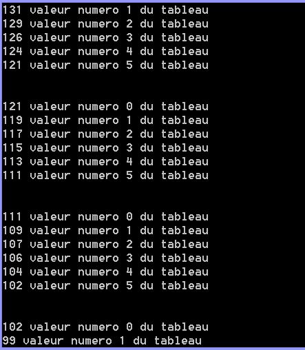

Par contre lorsque je change les float par des int j'obtiens bien le tableau de 6 valeurs qui change en permanence correctement.
Bien sur l'affichage nous avons que la partie entière, mais nous reconnaissons bien ici la fin du tableau de 402 valeurs:
Nom : Capture.JPG
Affichages : 157
Taille : 55,9 Ko
cependant la détection de maximum est affreuse et erronée du au faite que se sont des floats que j'ai défini comme des ints je pense.
