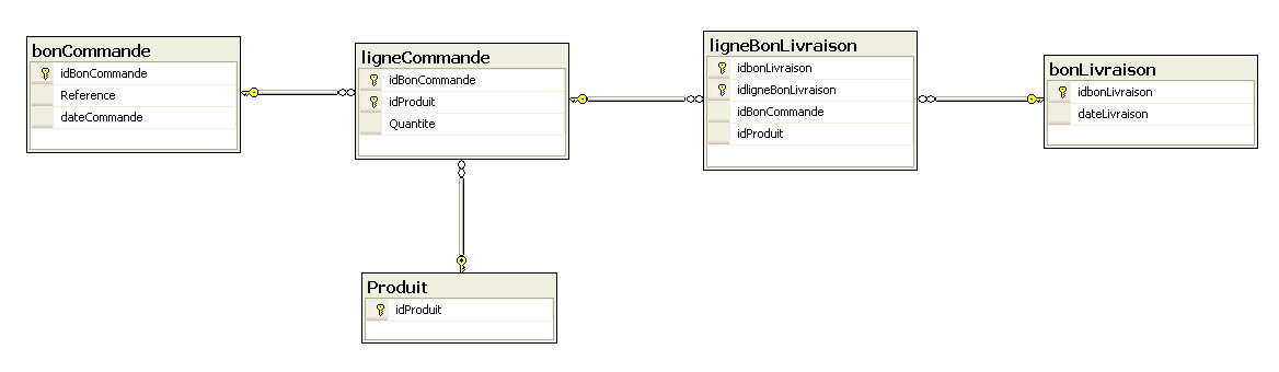

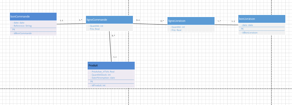

    je développe mon premier logiciel ou j'ai des commandes et des livraisons.
    J'ai réalisé le diagramme de classe suivant (figure 1) qui a la même signification selon mes recherche que le diagramme (figure 2).
    A présent j'essaie de créer la bd sous sql server. Mais là je suis bloqué. Je me disais que l'id de la commande + l'id du produit inclusent dans la table ligneCommande serviraient de relation unique pour relier la table ligneBonLivraison mais là sql serveur refuse et me dit que pour cette action une clé primaire doit être définie dans la table ligneBonLivraison.(figure 3)
    Il s'agit de mon premier diagramme et logiciel donc si quelqu'un pouvait confirmer mes dires et m’éclairer sur la solution à mon problème je lui en serait très reconnaissant
    Dans ce diagramme je stipule que une commande peut posséder plusieurs ligne de commande qui peuvent éventuellement être livré en une seule ou plusieurs fois. Dons un ligne de 50 produit x peut être livré en 3 fois ( 25 - 15 - 10) par exemple.

    Figure 2:
    Nom : visio_non_classe.PNG
Affichages : 2236
Taille : 23,7 Ko
    Figure 3:
    Nom : sql_server.PNG
Affichages : 5569
Taille : 17,5 Ko

    Bonsoir Anthony,
    Citation Envoyé par Anthony
    Hum...Pas tout à fait. Dans le diagramme de la figure 2,la cardinalité 0..1 portée par le lien connectant ligneCommande et ligneLivraison devrait être remplacée par 1..1 (une ligne de livraison sans rien en face ça ne veut pas dire grand-chose...)
    Selon votre diagramme de la figure 3, les tables ligneCommande et ligneBonLivraison n’ont pas de clé primaire, c’est à corriger. Par exemple ainsi :
    Ce qui correspond au code SQL suivant :
    CREATE TABLE Produit
            idProduit                INT             NOT NULL
        , CONSTRAINT Produit_PK PRIMARY KEY (idProduit)
    CREATE TABLE bonCommande
            idBonCommande            INT             NOT NULL
          , Reference                VARCHAR(32)     NOT NULL
          , dateCommande             DATE            NOT NULL
        , CONSTRAINT bonCommande_PK PRIMARY KEY (idBonCommande)
    CREATE TABLE ligneCommande
          , idProduit                INT             NOT NULL
          , Quantite                 INT             NOT NULL
        , CONSTRAINT ligneCommande_PK PRIMARY KEY (idBonCommande, idProduit)
        , CONSTRAINT ligneCommande_bonCommande_FK FOREIGN KEY (idBonCommande) REFERENCES bonCommande
              ON DELETE CASCADE
        , CONSTRAINT ligneCommande_Produit_FK FOREIGN KEY (idProduit) REFERENCES Produit
    CREATE TABLE bonLivraison
            idbonLivraison           INT             NOT NULL
          , dateLivraison            DATE            NOT NULL
        , CONSTRAINT bonLivraison_PK PRIMARY KEY (idbonLivraison)
    CREATE TABLE ligneBonLivraison
          , idligneBonLivraison      INT             NOT NULL
          , idBonCommande            INT             NOT NULL
        , CONSTRAINT lligneBonLivraison_PK PRIMARY KEY (idbonLivraison, idligneBonLivraison)
        , CONSTRAINT ligneBonLivraison_bonLivraison_FK FOREIGN KEY (idbonLivraison) REFERENCES bonLivraison
              ON DELETE CASCADE
        , CONSTRAINT ligneBonLivraison_ligneCommande_FK FOREIGN KEY (idBonCommande, idProduit) REFERENCES ligneCommande
