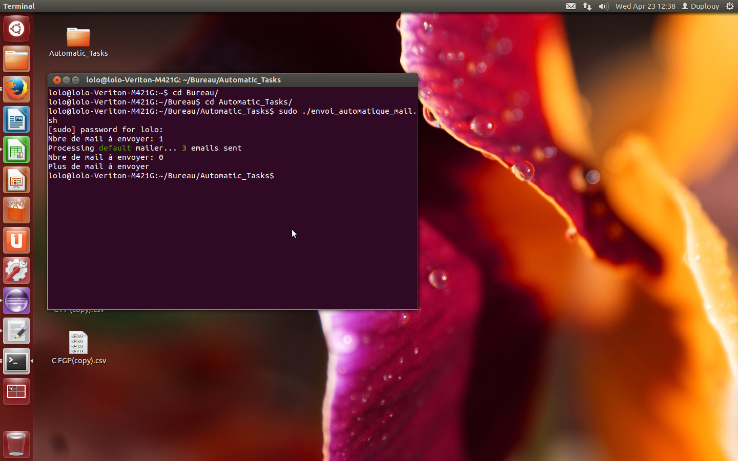

    PS: pour ceux qui aimerai savoir à quoi ressemble l'envoi quand cela fonctionne, voici un screen shot.
    Nom : Screenshot.png
Affichages : 7262
Taille : 704,5 Ko

    PS: ouah, quel beau bureau ! mais a-ton besoin de le voir ? en entier ?
    Dernière modification par Invité ; 23/04/2014 à 14h52.

    Si on regarde ton BEAU bureau, on voit que tu as du saisir un mot de passe pour sudo, le problème ne viendrait-il pas de là ?
