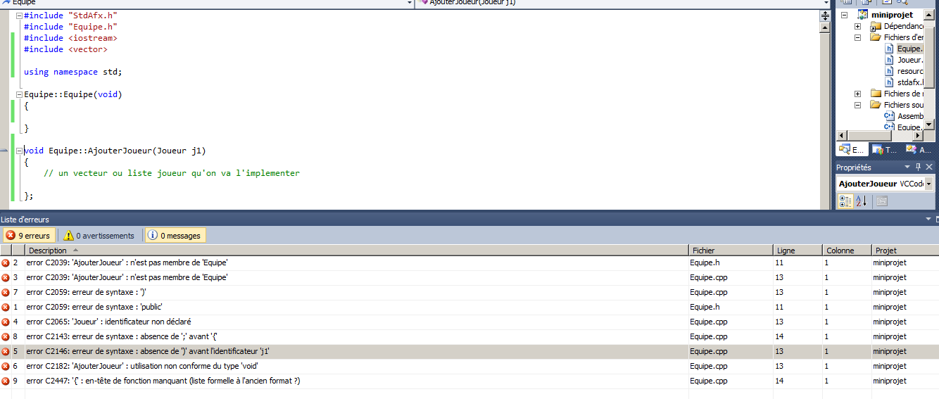

    J'ai cherché sur le net j'ai pas trouvé ce cas et quand je fait comme ca :
    fichier Equipe.h
    #pragma once
    public class Equipe
        public:Equipe(void);
    public void Equipe::AjouterJoueur(Joueur);
    fichier Equipe.cpp
    #include "StdAfx.h"
    #include "Equipe.h"
    #include <iostream>
    #include <vector>
    using namespace std;
    Equipe::Equipe(void)
    void Equipe::AjouterJoueur(Joueur j1)
        // un vecteur ou liste joueur qu'on va l'implementer
    quand je compile pour voir juste est ce que je suis dans la bonne syntaxe ca me donne ces erreurs :
    Nom : aide.PNG
Affichages : 157
Taille : 59,4 Ko

    Il en va en C++ presque comme en C# : si tu veux créer une fonction membre d'une classe, il faut que la déclaration de la fonction se trouve dans la classe en question.
    Si tu veux que la fonction ajouterJoueur soit une fonction membre de la classe Equipe, il faut que la déclaration de cette fonction se trouve... entre l'accolade ouvrante et l'accolade fermante de la définition de la classe
    Autrement dit, tu devrais avoir quelque chose comme
    class Equipe{
        public:
            void ajouterJoueur(Joueur const &);
    avec l'implémentation de la fonction prendant la forme de
    void Equipe::ajouterJoueur(Joueur const &){
        /* ... ce qu'il faut faire ici */
