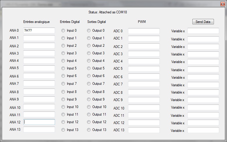

    En faite comme tu peux le constater sur le jpeg, le form que j'ai fais résume l'état de fonctionnement de mon pic, je souhaite afficher les valeurs envoyé par celui-ci et les afficher dans les textbox correspondant.
    C'est valeurs sont tranmises en hexa sur mon bus, et je souhaite les traiter pour d'une part les identifier puis les afficher dans la cases correspondantes en décimale pour l'instant ou en hexa puisqu'il s'agit de données ADC et pwm, mais pour le moment on va ce limite par décimal
    j'ai cru voir que par exemple la fonction AppendText() encode les données en UTF-8 assimilé a de l'ascii, le problème viendrait de là ?

    Donc, tu reçois ton nombre en tant que données brutes, mais tu utilises ReadExisting() qui lit du texte...
    Tu dois utiliser une autre fonction (comme Read() tout court avec des byte[]) puis convertir ces bytes en un seul entier, avec une fonction de ce genre:

    ToDecimal() retourne un System::Decimal; ce qu'il te faut, c'est appeler ToString() sans argument, ou avec l'argument "D".
    Les différents formats sont accessibles sur cette page: Standard numeric format strings
    "X8" signifie "Hexadécimal en majuscules sur huit chiffres"

    Juste une petit précision, je balance des données en permanence sur mon bus USB et avec ce programme j'affiche donc ces mêmes données qui varie en fonction de la tension envoyée en entrée ADC de mon microproc.
    Il ce trouve qu'il y a une latence de 3 à 4s a partir du moment ou je fais varié cette tension et la variation à l'écran.
    En regardant les caractères affiché à l'origine en ASCII, celle-ci réagissent bien au changement, seulement quand je passe par la récupération dans un tableau puis conversion comme proposé dernièrement j'ai à nouveau cette latence ?
    Est-ce normal par rapport au code qui demanderai plus de temps de traitement
