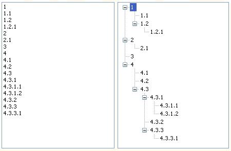

    Bonjour, voici mon problème.
    D’un côté j’ai une ListBox représentant une hiérarchie de paragraphe tirée d’un fichier WORD. (Voir fichier en Attachement)
    Je voudrais représenter cette arborescence dans un Treeview.
    N’étant pas très copain avec la manipulation de la récursivité (je pense qu’il n’y pas d’autre solution) je demande de l’aide. Peut-être pas une réalisation complète mais le chemin à suivre.

    Voici un petit bout de code bricolé il y a quelques années pour un problème similaire. Il n'est pas du tout optimisé et livré "tel quel", mais ça peut être un début de piste:
      TreeView1->Items->Clear() ;
      for( int i=0; i < ListBox1->Items->Count; i++ )
        AnsiString s = ListBox1->Items->Strings[i] ; //récupération d'un élement
        AnsiString start = ListBox1->Items->Strings[i][1] ; //récupération du préfixe
        bool test = false ;
        for( int j=0; j< TreeView1->Items->Count; j++) //parcourt du treeview
            AnsiString s2 = TreeView1->Items->Item[j]->Text ; //récupération du texte du noeud
            if( start == s2 ) // si le noeud correspond au prefixe, on ajoute un sous-element
                TreeView1->Items->AddChild( TreeView1->Items->Item[j], s ) ;
            if( s2 == s ) //si le noeud est déja existant, on sort
                test = true ;
                break ;
        if( !test ) // si le noeud n'existe pas, on l'ajoute à la racine
            TreeView1->Items->Add( TreeView1->Items->GetFirstNode(), s ) ;
    ATTENTION: se code était destiné à des listes de chaines triées sous la forme:
    1-a
    1-b
    1-c
    2-a
    2-b
    3-a
    3-b
    Le format '-' + lettre ne change rien du tout, pas contre le bout de code ne descend que d'un niveau, pas de deux (ou plus), et ne fonctionnait que pour les préfixe 0 à 9.
    De plus, le code fonctionne dans des cas bien précis, et n'effectue aucun test de cohérence ou autre.

    Bonjour sat83,
    Grand merci pour ta réponse rapide.
    Effectivement pour deux niveaux pas de problème, mais je dois pouvoir aller jusqu’à 9 niveaux. Imbriquer des « for next » n’est pas une solution idéale. Je continue mes recherches à la solution.
    Je vais essayer de trouver l’algorithme en me basant sur ton exemple mais ce n’est pas gagné.
    Cordialement.

    Une légère adaptation du code te permet de descendre de autant de niveau que souhaité:
        int tmpIndex = ListBox1->Items->Strings[i].LastDelimiter( "." ); //récupération de la position du dernier '.'
        AnsiString prefix = ListBox1->Items->Strings[i].SubString(1,tmpIndex-1) ; //recupération du préfixe jusqu'au dernier '.'
        bool test = false ;
            if( prefix == s2 )
            if( s2 == s )
                test = true ;
                break ;
        if( !test )
    Ce code n'est pas pour autant optimisé, et aucun test n'est fait sur la cohérence des données
    Mars 2009
    Inscription : Mars 2009
    Messages : 14
    IMPECCABLE,
    Exactement ce qu'il me fallait.
    Grand Merci sat83.
