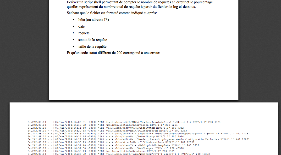

    Ecrivez un script shell permettant de compter le nombre de requêtes en erreur et le pourcentage qu'elles représentent du nombre total de requête à partir du fichier de log ci-dessous.
    Sachant que le fichier est formaté comme indiqué ci-après:
    • hôte (ou adresse IP)
    • date
    • requête
    • statut de la requête
    • taille de la requête
    Et qu'un code statut différent de 200 correspond à une erreur.
    j'arrive pas a comprener ce exercice
    merci de m'explique
    tu dois retrouver deux choses
    • le nombre total de lignes du fichier log
    • le nombre de ligne pour lesquelles le statut (apparemment, le numéro de ce champ est égal au nombre de champs moins 1: c'est toujours l'avant-dernier !) n'est pas égal à 200
    pour les pourcentages, ça ira ?
