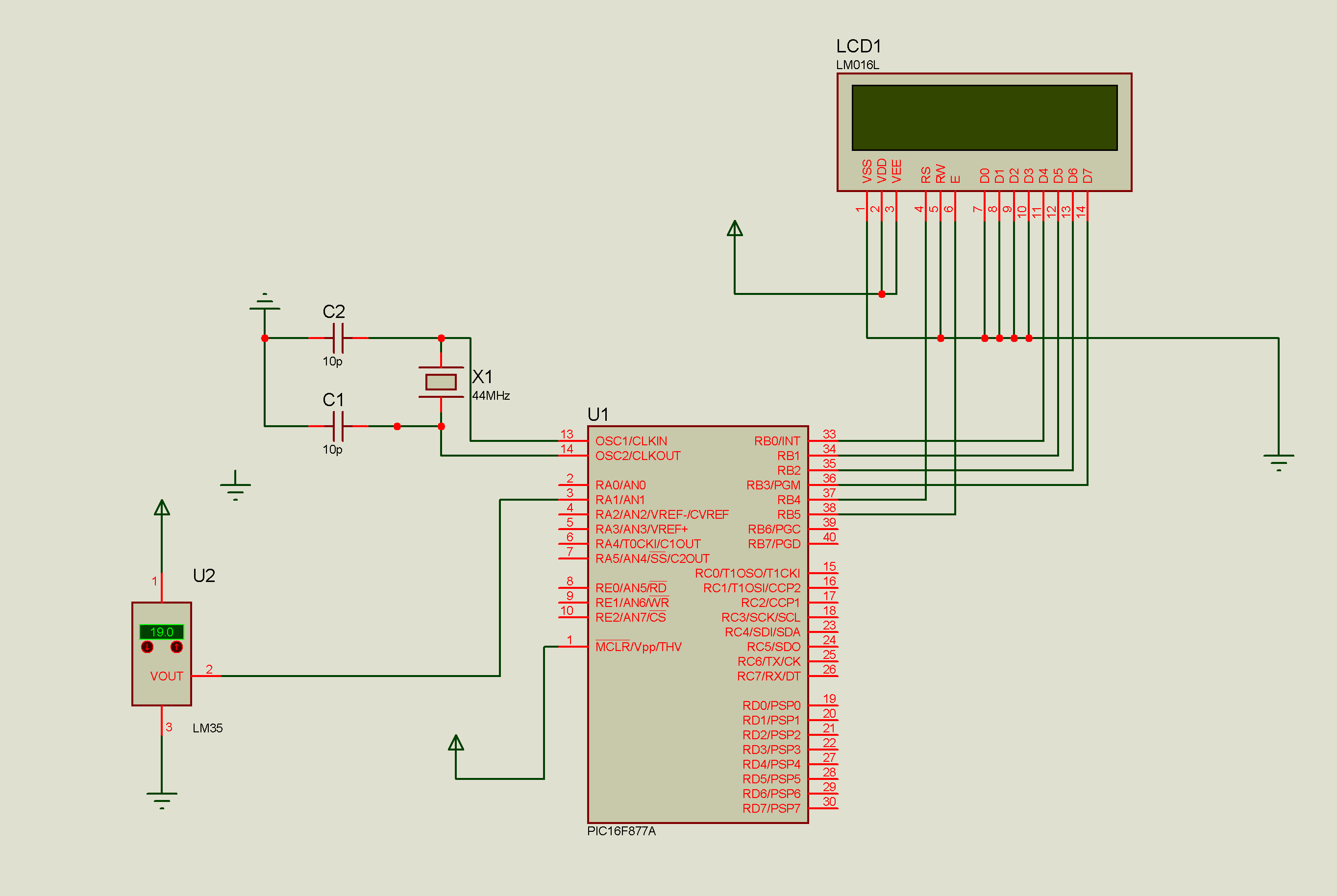

    Bonjour je suis un jeune étudiant et lors de nos études et réalisation nous avons décidé de réaliser un thermomètre électronique commandé via un pic 16f887 mais je n arrive pas a trouve le programme pour le faire fonctionne normalement je programme avec mikro c for pic et j aimerai avoir le bon programme.
    j'utilise un capteur de température LM35 raccordé à l’entrée RA0/AN du pic avec un afficheur LM016L. en effet l'afficheur affiche bien thermomètre électronique pendant 6ms comme indique dans le programme et après il plante .

    voila la réalisation du montage :

    Je ne connais pas cet IDE de développement ainsi que les librairies que tu utilises mais je vais essayer de t'aider.
    En regardant le schéma, le thermomètre est connecté sur l'entrée analogique AN1, ce que tu indiques bien dans le registre ADCON0. Par contre, quand tu appelles la fonction ADC_Read, tu donnes le paramètre 0. Je pense que c'est plutôt 1.
    Si malgré tout, ton programme ne fonctionne pas, essaies d'ajouter la fonction ADC_Init(), ou encore de configurer proprement l'entrée analogique (registre TRIS et ANSEL).

    Je ne connais pas non plus, mais à tout hasard :
    Comment se fait l'affichage des float avec
    FloatToStr(temp_res, txt);
    tu es sur d'avoir assez avec

    c est que le programme compile mormalement et c est tres juste mais lors de la simulation du montage il ya plantage

    Par défaut id est?
    As tu suivi mes conseils?
    Tu ne t'es pas trompé au niveau de l'entrée analogique (AN0 ou AN1)?
