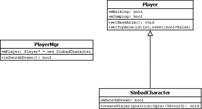

    Bonjour à tous !
    Je rencontre actuellement un problème avec l'héritage dans mon projet que j'ai résumé dans le schéma suivant :
    Nom : 396140.png
Affichages : 102
Taille : 11,2 Ko
    En effet, je ne parviens pas à implémenter la fonction isSwordsDrawn() car je ne peux accéder à mSwordsDrawn...
    Que puis-je faire ?
    Merci d'avance !
    Dernière modification par Domi2 ; 13/08/2012 à 09h41. Motif: image en pièce jointe !
    si tu manipules un Player*, tu ne peux pas appeler isSwordDrawn car c'est pas une méthode de Player.
    Tu peux faire un dynamic_cast pour convertir ton Player en SinbadCharacter (qui pour le coup présente bien la méthode isSwordDrawn)
    Tu peux sinon écrire simplement SinbadCharacter* mplayer=new SinbadCharacter

    dans ce cas la tu n'as pas besoin d'heritage, l'heritage est fait pour traiter de maniere unifiee des objets de types differents.
    Soit:
    - tu sais que ton player est un SinbadCharacter et il n'y a pas besoin de le traityer comme un Player generique
    - tu ne sais pas que c'est un SinbadCharacter car ca pourrait etre quelque chose d'autre et dans ce cas tu ne dois pas acceder a des methodes specifiques de SinbadCharacter.
    Revois ton design et repond a cette question: le PlayerManager, sait-il que c'est un SinbadCharacter?

    Un dynamic_cast est signe d'un problème de conception ( en général, ça aboutit à violer le open/close principle).
    Soit c'est la mauvaise abstraction qui est manipulée (ce qu'indique Screetch) : la classe utilisatrice PlayerMgr doit elle manipuler par l'interface de base Player ou par l'interface dérivée Sinbad ?
    Soit l'abstraction manipulée est incomplète : PlayerMgr n'a-t-il pas en réalité besoin d'un IsWeaponDrawn sur une interface Player ( au besoin mise en œuvre par Sinbad comme un isSwordsDrawn) ?
    Soit la responsabilité est mal distribuée dans le contrat : ce qu'essaie de faire PlayerMgr avec isSwordsDrawn relèverait mieux d'une autre fonction plus complète du Player. Typiquement if(!player->IsSwordsDrawn()){player.DrawSwords();}) à remplacer par un player.DrawSwords(); direct, à charge de DrawSwords de vérifier ce qui doit être fait en fonction de son état interne.
    ou encore, carrément un design inapproprié : peut être un visiteur conviendrait-il mieux ?
