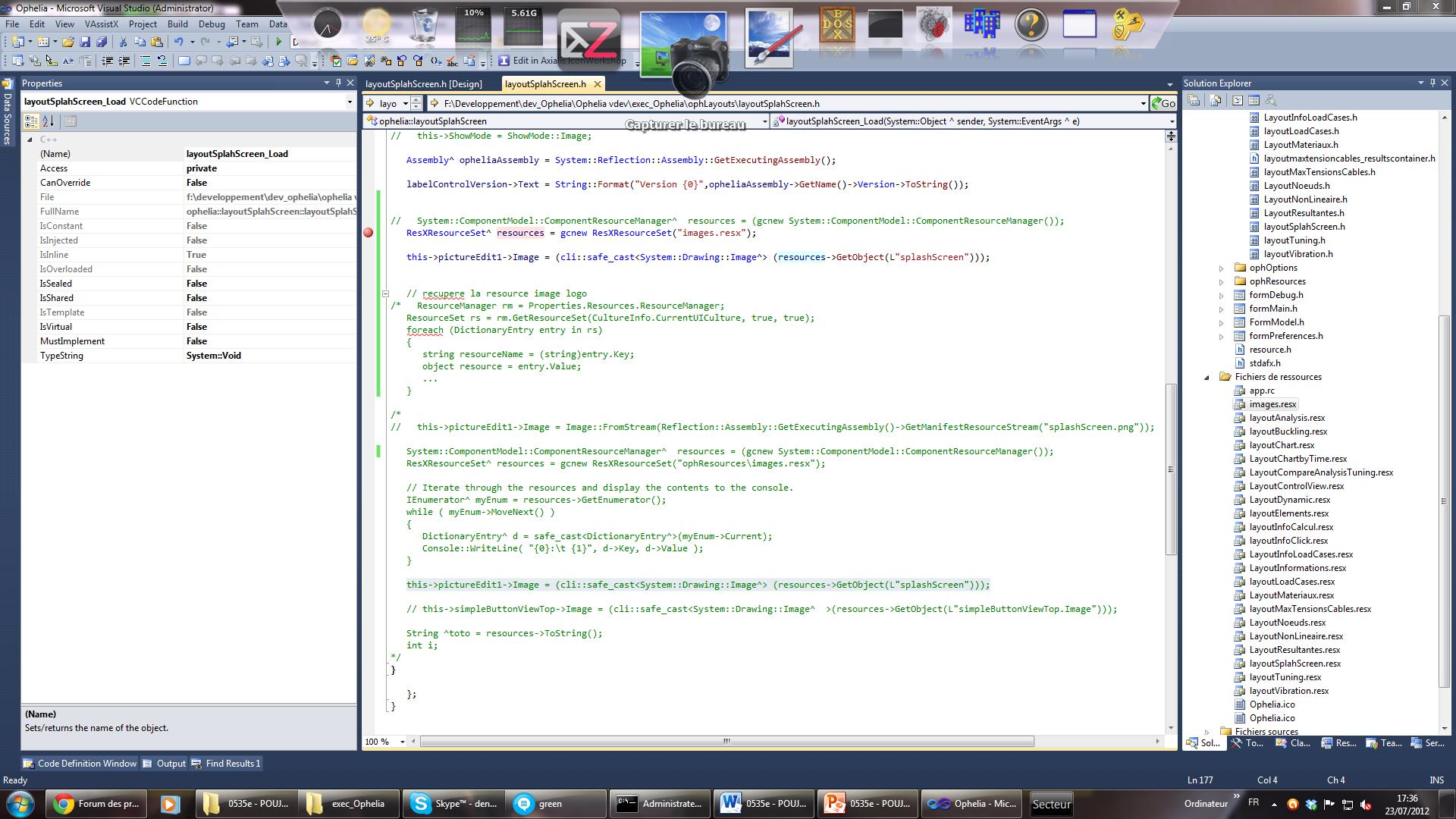

    Bonjour a tous,
    Je cale sur l'utilisation des resources en C++/CLI sous VS2010.
    Pas mal de doc en VB ou C# mais a chaque fois par utilisation de Stream(s).
    Je voudrai betement utiliser une image de presentation dans un layout, Pour cela
    _ dans ma solution (.sln) et dans l'IDE
    _ je crée un UserControl (C++ Control) que je viens rattacher a un evenement (genre click bouton) pour ouvrir cette fenetre. UserControl mis dans un répertoire Layout qui contient tous les usercontrols de ma solution.
    _ dans ce UserControl, je voudrai afficher une image, (genre le logo du projet). Dans le [Design] je crée un PictureEdit (chez DevExpress) ou picturebox plus classique
    _ lors du chargement je voudrai lier une image a la picturebox mais sans utiliser un chargement de fichier image sur le disque quelconque.
    _ j'ai trouvé 3 solutions dans les divers forums, docs et tutoriaux :
    1) celle de Nico
      this->pictureEdit1->Image = Image::FromStream(Reflection::Assembly::GetExecutingAssembly()->GetManifestResourceStream("splashScreen.png"));
    en mettant dans Project/Properties/Linker/Input/Embed Managed resource File le lien au fichier Image : F:\Developpement\Resources\Theme\Logo v1.png
    ca ok ca fonctionne mais il faut aller dans le "Solution" Property Pages et les options incomprehensibles :-)
    2) les deux autres qui ne fonctionnent pas :
    en ajoutant un images.resx dans ma solution
    et en specifiant poru l'image voulue (splashScreen)
    Persistence = Linked at compile time
    System::ComponentModel::ComponentResourceManager^  resources = (gcnew System::ComponentModel::ComponentResourceManager());
    this->pictureEdit1->Image = (cli::safe_cast<System::Drawing::Image^> (resources->GetObject(L"splashScreen")));
    ou encore
    ResXResourceSet^ resources = gcnew ResXResourceSet("ophResources\images.resx"); // nom du repertoire ou sont les resources du projet
    Aucune des deux ne charge l'image.
    Mes deux questions sont simple sans doute mais je ne comprends pas le systeme des resources dans C++/CLI :
    a) quelles sont les differences entre chaque systeme de chargement de resource ?
    b) comment utiliser un fichier images.resx ou sont contenues toutes les images (pour les boutons, les affichages, les logos etc..) et charger dans un composant les images voulues directement dans ce fichier images.resx.
    Image.resx qui serait lui meme lié a l'executable ou dans une dll.
    c) dans le pictureedit, si je mets la propriete Image au nom du fichier, il ne se passe rien (sans doute parceque je perds les liens avec le repertoire Debug).
    Je veux bien un coup de main ou une explication du systeme car la je m'y perds. Les deux fichiers jpg joints montrent ma solution

    Bon, de retour..
    j'ai créé un fichier "Image.resx" dans Fichiers De ressources
    proprietes Content = False / Included In Project = True
    comme les autres .resx de chaque form
    dans ce resx, j'ai une image (Name) "splashScreen" avec Persistence Linked at compile time
    Ensuite j'appelle le code :
       System::ComponentModel::ComponentResourceManager^ resources = gcnew System::ComponentModel::ComponentResourceManager(System::Drawing::Image::typeid);
       String ^toto = resources->BaseName;
       String ^tata = resources->ToString();
    System::Drawing::Image ^testimage = cli::safe_cast<System::Drawing::Image^> (resources->GetObject(L"splashScreen"));
    j'arrive a lire
    toto = "Image"
    tata = System.ComponentModel.ComponentResourceManager
    mais blocage du programme lors du cast de l'image. Comme si il ne trouvait pas la reference de la resource. Donc je n'y arrive tjrs pas.
    le "ComponentResourceManager" etant une sorte de container de toutes les ressources du projet, est t'il possible de lister son contenu ?

    La solution est assez simple finalement et je crois avoir compris :
    dans la solution j'ai ajoute un nouvel Item de type resources : Resources.resx
    (qui se trouve dans le repertoire monprojet\mesresources\Resources.resx)
    ensuite dans cette Resources.resx, j'ajoute une image : MyImageIMG (le Name)
    la je compile et je vais regarder dans le repertoire Debug (ou release) le nom du fichier resources associe : "monprojet.mesresources.Resources.resources"
    dans le code ou je veux utiliser mon image j'appelle le ResourceManager de l'assembly et je vais alors lire l'objet.
    J'ai mis des try/catch pour tout verifier
       Assembly^ monAssembly = System::Reflection::Assembly::GetExecutingAssembly();
       String ^resourcesource = "monprojet.mesresources.Resources";        // nom du fichier : aller voir dans Debug
       ResourceManager ^myresources = gcnew Resources::ResourceManager(resourcesource, opheliaAssembly);
       try
          Object ^objet = myresources->GetObject("MyImageIMG");
          pictureBoxTest->Image = safe_cast<Image ^> (objet);
       catch (InvalidOperationException ^e)
          MessageBox::Show(e->ToString(),"InvalidOperationException");
       catch (ArgumentNullException ^e)
          MessageBox::Show(e->ToString(),"ArgumentNullException");
       catch (MissingManifestResourceException ^e)
          MessageBox::Show(e->ToString(),"MissingManifestResourceException");
       catch (MissingSatelliteAssemblyException ^e)
          MessageBox::Show(e->ToString(),"MissingSatelliteAssemblyException");
       catch (ArgumentException ^e)
          MessageBox::Show(e->ToString(),"ArgumentException");
    Ca marche tres bien.
    Attention a un truc : j'ai essaye UnmanagedMemoryStream ^mystream = myresources->GetStream("MyImageIMG") en voulant faire un Image::FromStream(mystream) ensuite mais l'execution m'a retourné une exception "InvalidOperationException" en precisant dans le exception->ToString() qu'il etait preferable d'utiliser la methode myresources->GetObject()...
    avec un peu de recul j'ai finalement trouve la solution. content !
