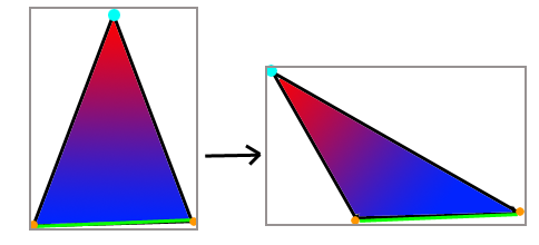

    Dans le cadre de mon projet, je dois réaliser une méthode qui redimensionne un triangle (ce sera toujours un triangle) en un autre triangle de taille et de forme différente.
    Mon problème se situe au niveau de la transformation de la texture (image) contenu dans ce triangle. Comment l'adapter pour qu'elle remplisse complètement mon nouveau triangle. Existe-il des méthodes incluses avec openCV pour réaliser cette opération ?
    J'utilise openCV (2.4) en C++ (VS 2010), actuellement (peut être changé) j'ai une class qui stock mes triangles (en fait, j'en ai beaucoup, ils forment un mesh et sont créé par Delaunay).
    Le stockage est sous cette forme :
    std::vector<cv:: Point> sommets
    cv::Mat image;
    cv::Mat mask;
    mon mask est en réalité le triangle (binaire), mon cv::Mat image contient la texture "découpé" dans mon image d'origine selon le mask. Cette image (ainsi que le mask) fait la taille du triangle inscrit dans un rectangle.
    Voici l'action à réaliser en schéma :
    Donc j'ai les 2 points jaunes qui sont fixes (et donc naturellement la droite verte aussi) et je déplace le points bleu. Mon objectif est de transformer ma texture initiale (ici un dégradé pour faciliter la compréhension) pour l'adapter au nouveau triangle.
    Le cadre gris est mon cv::Mat tel qu'il sera stocké.

    Une petite réponse rapide (je suis en retard ) : regarde du côté de la fonction cvWarpPerspective().

    effectivement, en affinant mes recherches j'ai pu voir que mon problème pouvait se résoudre en exploitant les perspectives.
    void warpPerspective(InputArray src, OutputArray dst, InputArray M, Size dsize, int flags=INTER_LINEAR, int borderMode=BORDER_CONSTANT, const Scalar& borderValue=Scalar())
    La question c'est comment choisir la matrice 3x3 M correspondant à ma transformation (j'ai plein de transformations à opérer, toutes différentes).
    Le tout en connaissant les 3 points formant le triangle initial, les 3 points du triangle destination, la taille des rectangles englobant de chacun des 2 triangles (la transformation s'applique nécessairement sur les rectangles englobants).
    Je ne serais pas contre un petit exemple (si possible).
    Mai 2012
    Âge : 36
    Inscription : Mai 2012
    Messages : 38
    c'est bon j'ai trouvé
    Pour ceux que ça intéresse :
    il faut récupérer 4 points dans l'image source et leur correspondance dans l'image modifié.
    Pour mon cas, j'ai donc pris : les 3 sommets des triangles + leur centre de gravité
    je stock ces 4 points dans un pour l'image originale
    et pour l'image résultante.
    puis :
    cv::warpPerspective(img, img, cv::getPerspectiveTransform(src, dst), size, cv::INTER_CUBIC);
    où size est un cv::Size correspondant à la taille désirée pour le rectangle de destination (qui deviendra la nouvelle taille de img).
    Attention : il faut que les points de dst soient exprimé dans le repère de "size" et non de img.size() !
    Pour preuve que ça marche, en PJ l'image originale et après traitement.
