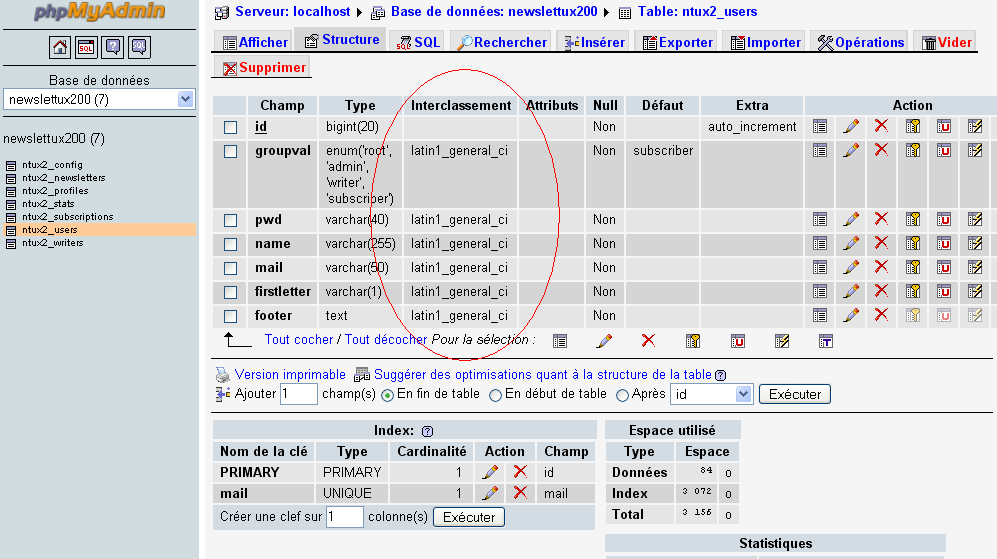

    En effet je sais parfaitement a quoi sert l'interclassement, par exemple dans un ORDER BY, mais cela ne me dit pas quel est l'encodage de ma table.
    Je sais trouver l'encodage de ma data base, il est indiqué dans l'accueil de phpmyadmin.
    Mais dans cette data base quel est l'encodage de chaque table , impossible de trouver cette information,
    Surtout si je pouvait par un SELECT de MySql avoir ces informations ce serait super pour moi.
    Merci d'avance de méclairer sur ce sujet.

    heu, c'est ça que tu cherches?
    Citation Envoyé par ledisciple Voir le message
    Merci de ta réponse,
    Tu dois lire les questions cela ferait avancer les choses j'ais dis clairement que je connaissais l'interclassement

    Oui c'est déjas mieux ciblé ! mais rien sur les tables
