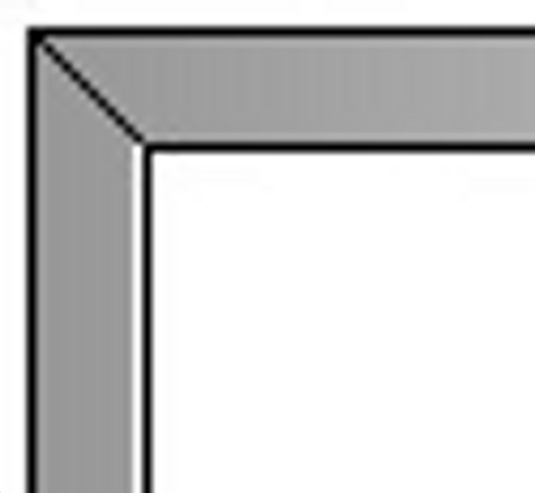

    bonjour,
    Je rencontre un problème pour le remplissage d'un polygone avec un GradientPaint. En effet, de temps en temps, il y a un décalage entre la ligne (qui delimite le polygone) et le remplissage et je ne comprend pas pourquoi !
    le code :
    Graphics2D g2d = ....; // je le reçois en paramètre
    Shape shape = ....; // Dans l'exemple j'ai un polygon que réelement est un Path2d
    Rectangle rec = shape.getBounds();
    float xdeb = (float) rec.getX();
    float ydeb = (float) (rec.getY() + rec.getHeight() / 2);
    Paint curPaint = new GradientPaint(xdeb, ydeb, color1, (float) (xdeb + rec.getWidth()), ydeb, color2);
    g2d.setPaint(curPaint);
    g2d.fill(shape);
    g2d.setColor(Color.BLACK);
    Stroke stroke = new BasicStroke(width);
    g2d.setStroke(stroke);
    g2d.draw(shape);
    // ensuite je l'enregistre en Jpg
    J'ai ajouter des images pour montrer le résultat !
    Je ne comprend pas ce décalage, si quelqu'un a une solution, je suis preneur
    Merci d'avance !

    Essaie d'activer certains indices de rendu tel que la qualité et l'antialising.
    Vérifie également les valeurs des points de tes formes, il est possible que parfois tu fasses des arrondis à l'entier inférieur sans t'en rendre compte.
    Enfin le rendu du stroke dans Java2D n'est pas tout le temps parfait ; il est sensé être théoriquement à cheval de part et d'autre de la limite de la forme mais parfois certaines simplifications apparaissent (notamment quand les indices sont mal mis) et aussi sur certaines formes quand elles sont dessinées via des primitives (ex: draw/fillRect()) au lieu de formes.
    JavaFX 2.0 corrigera (en théorie) la donne en permettant de positionner le stroke en dehors, en dedans ou à cheval sur la forme.

    Merci pour ta réponse !
    en fait, le problème à été résolut le lendemain de mon post, et comme tu la souligné cela venait bien des coordonnées des points qui n'étaient pas correctement arrondi.
