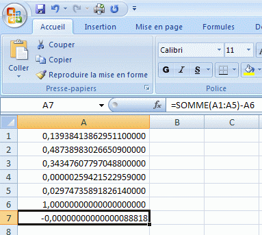

    Excel ne trouve pas non plus 1 dans ce calcul, mais arrondit à 1 en fonction de la cosmétique que vous avez donné à ce champs, ce qui est plus pervers !!!!!!!
    http://www.developpez.net/forums/att...1&d=1310895784
    Bref, apprenez à vous servir d'Excel avant de mettre en doute SQL Server !
