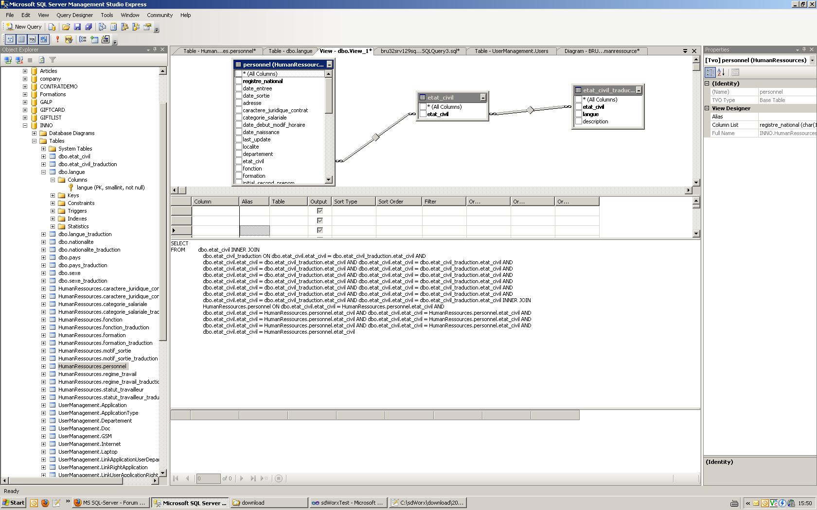

    Et j'en reviens alors mon problème de la création des relations dans mon diagramme dans management studio. Je me cite donc :
    Rebonjour,
    Je reviens vers vous car j'ai un nouveau souci suite à la modification des tables de ce que j'appelle les paramètres pour gérer les langues.
    Une fois cela fait, j'ai évidemment voulu recréer également les liaisons entre les différentes tables. Et c'est là que ça coince. Forcément, puisque dans ma table caractere_juridique_contrat (pour continuer avec le même exemple) se trouve repris le même id pour chaque langue (2 fois donc dans mon cas). De ce fait, la contrainte d'unicité pour établir la relation de clé étrangère (toute mes excuses si j'utilise mal le vocabulaire) n'est pas respectée et la relation ne peut se faire.
    Je conçois donc bien que je dois également tenir compte de la langue mais je ne comprends pas comment cela fonctionne en pratique...
    Lorsque sur le diagramme je veux faire la liaison, Management Studio me propose bien :
    1 : pour la table de clé primaire :
    - caractere_juridique_contrat
    - langue
    2 : pour la table de clé étrangère :
    Je pourrais cliquer sur ok et passer à la suite mais je préfèrerais comprendre ce qu'il se passe exactement.
    Pouvez-vous m'éclairer sur ce point ? (en fait c'est tellement flou que je ne suis même pas certain d'avoir correctement formulé ma demande...)
    Griftou.

  5. #25
    Janvier 2005
    5 827
    Âge : 45
    Inscription : Janvier 2005
    Messages : 5 827
    Pour faire cela il faudrait que vous soyez certain que toutes les entités en relation avec l'entité personnel n'auront jamais d'autres attributs que leur nom.
    Est-ce bien le cas ? Réfléchissez bien aux mots en gras ...

    Citation Envoyé par elsuket Voir le message
    Pour votre question, oui j'en suis certain. Je vais tout de même être prudent et préciser à 95%.
    Par contre alors, mon problème se situe au niveau de la liaison dans management studio. Je crée les liaisons à partir de la vue du diagramme de la db (car je trouve cela plus pratique en mode graphique). Je fais donc un drag&drop en partant du champ de clef étrangère de la table personnel vers l'id de la table adéquate. Mais là, management studio ne semble pas apprécier que la clef primaire de ladite table soit une clef composée. Et en fait, c'est tout à fait logique. Du coup, je comprends pas bien comment je dois procéder pour faire cette liaison.
    Griftou.
    EDIT : J'ai beau retourner le truc dans tous les sens, avec mes connaissances limitées (faut bien le reconnaître), j'en arrive toujours à la conclusion que pour faire cette liaison, il me faut cette entité avec juste l'id sinon la clef étrangère ne pourra pas se faire vu qu'il n'y correspondra pas une et une seule valeur dans la table du paramètre...
    J'ai tenté de trouver de la documentation sur les règles à suivre en cas de clef composée mais je n'ai rien trouvé de probant. Pas même sur le site de sqlpro (mais il est aussi possible que je sois passer à côté au milieu de ces tonnes d'informations)

    Si seulement on pouvait faire des petits dessins plutôt qu'un long discours...
    Dans votre exemple, votre clef étrangère est sur 2 champs également. Ce n'est pas mon cas ici .
    Vous ne pouvez pas faire cela sinon la table qui va référencer une fonction par exemple contiendra autant de lignes que de langues, ce qui est faux.
    Je ne crois pas... Plutôt que de rester dans la théorie, je vais tâcher de représenter un exemple concret (voir pièce jointe).
    Nous avons donc la colonne fonction de la table personnel qui pointe vers la colonne id dans la table fonction et la colonne fonction de la table fonction_traduction qui pointe vers la colonne id de la table fonction.
    Cela vous semble-t-il correct ?
    Vous me disiez hier qu'une entité sans attribut n'a pas de raison d'être. A priori, je n'ai aucune raison de contredire cela mais alors, comment s'effectue la liaison entre la table personnel et fonction_traduction si on se passe de la table fonction ?
    Certes. Je vous montre simplement comment faire pour ajouter une clé étrangère à une table vers une autre table dont la clé primaire est composite
    C'est ce que vous cherchiez sans le post n° 26.
    Cela montre mes connaissances très limitées en modélisation ...
    A priori je ferai comme je l'ai pensé un peu plus haut dans la conversation, c'est-à-dire stocker le nom "par défaut" du tuple ...
    Mais quelqu'un comme SQLPro vous répondra sûrement bien mieux que moi à ce sujet ...

    C'est un cas particulier ou votre table identifiant FONCTION ne contient aucun "attribut" non lié à une langue.
    Cette table a pour moi toute son importance et pourrait par exemple avoir des notions non lié à une langue (codeFonction, Archivé oui/non etc).
    Donc pour vous répondre dans le cas de FONCTION(que vous pourrez étendre aux autres...)
    Table FONCTION (PK: FNC_ID)
    Table LANGUE (PK: LNG_ID)
    Table FONCTION_TRADUCTION (FK:FNC_ID et LNG_ID, COLONNE TRADUCTION_VALUE)
    caractere_juridique_contrat à juste à référencer la table FONCTION (FNC_ID)
    Ensuite créez une FONCTION TABLE (je sais que vous êtes dedans en ce moment) comme celà:
    CREATE FUNCTION dbo.FN_GET_PERSONNEL (@langue smallint)
    RETURNS TABLE AS
    RETURN SELECT P.ID,FT.TRADUCTION_VALUE AS FONCTION
    FROM dbo.PERSONNEL P
          LEFT OUTER JOIN dbo.FONCTION_TRADUCTION FT
             ON FT.FNC_ID=P.FNC_ID AND FT.LNG_ID=(@langue
    Vous pourriez également créer une VUE avec CROSS JOIN sur les langues.

    Il y a donc une table personnel comme suit :
    TABLE PERSONNEL(PK: PRS_REGISTRE_NATIONAL char(11),...,LANGUE smallint,...)
    où la colonne langue est la langue maternelle de la personne.
    Et donc, comme pour fonction, une table langue et une table langue_traduction.
    Là où la table fonction_traduction référençait la table fonction et la table langue, la table langue_traduction référencera donc 2 fois la table langue.
    N'étant pas rodé dans ce genre de pratique, cette situation me semble bizarre et je voulais savoir si cela vous paraissait normal.
    Bien à vous,
    Griftou.
  18. #38
    Membre Expert Avatar de iberserk
    Architecte de base de données
    Novembre 2004
    1 795
    Âge : 44
    Activité : Architecte de base de données
    Inscription : Novembre 2004
    Messages : 1 795
    Compris... non je ne vois pas le problème...
