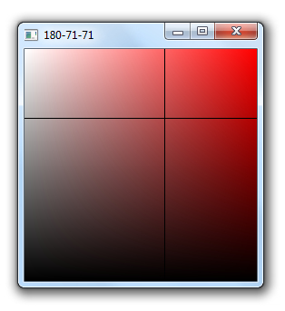

    Par défaut Participation de myzu69
    Commentaires :
    Utilisation des QLinearGradients pour dessiner le dégradé dans une QImage puis sur le widget. L'affichage et la sélection est correcte mais le dégradé commence à 1 au lieu de 0, ce qui signifie qu'on doit perdre une couleur. En passant à 0, la sélection du point en bas à droite est incorrecte.
    Lors du redimensionnement de la fenêtre, la couleur sélectionnée change en fonction du redimensionnement effectué, ce qui est un comportement étrange. Il serait préférable à mon goût de ne pas sélectionner de couleur ou de sélectionner un point fixe (noir, blanc, couleur, couleur centrale...)
    La couleur peut être sélectionnée à l'aide de tous les boutons de la souris, il serait sûrement préférable de limiter cette tâche à un seul bouton (gauche par exemple).
    Le gradient dans l'image n'est dessiné qu'une seule fois lors de la création du widget et est ensuite remis à l'échelle en fonction de la taille du widget, ce qui n'est pas l'idéal, à voir si on n'a pas trop de pertes ou de modifications des couleurs dues à la transformation.
    À l'erreur près de la perte d'une couleur sur la plage de 0 à 256 et de la mise à l'échelle de la QImage, le fonctionnement du widget est très bien réalisé.
    Les plus :
    • présence de commentaires dans le code ;
    • utilisation des signaux et des slots pour la communication entre widgets ;
    • utilisation d'une sous classe de QWidget permettant de réimplémenter les gestionnaires événementiels afin de dessiner et de sélectionner la couleur dans le gradient ;
    • utilisation d'un curseur originale pour dessiner le point de sélection ;
    • la sélection continue d'être effectuée quand la souris est pressée et est en déplacement en dehors du widget ;
    • code C++ très correct.
    Les moins :
    • peu d'originalité dans le design du widget, forme rectangulaire ;
    • pas de document annexe pour expliquer les choix de programmation ou les étapes de développement ;
    • sélection possible avec tous les boutons de la souris ;
    • scaled de l'image contenant le gradient ;
    • pas de changement de curseur permettant de savoir qu'on est en mode sélection.

    Par défaut Version QML de gbdivers
    Gbdivers à également fournit une version du widget réalisé avec QML, le nouveau langage de Qt faisant partie de Qt Quick. Etant le seul participant à avoir réaliser une version QML, celle-ci est donc mise hors compétition. Je dois également avouer que je n'ai pas actuellement les connaissances pour la corriger ou juger de l'efficacité ou l'inutilité du code présent :p
    Dourouc nous fait quand même le plaisir de laisser quelques commentaires :
    Tout d'abord, disons que ce widget m'a étonné. Au premier abord, un simple color picker. Puis j'ai vu les couleurs s'alterner ! Inattendu ! Pas pratique à l'usage du tout mais c'est esthétique ! Au moins, on sait que tout est prévu pour changer dynamiquement la couleur, ce qui se révèle capital en utilisation réelle. Aussi, petit truc qui n'apparaît pas instantanément : la couleur sélectionnée est affichée dans une autre fenêtre. Ceci m'a bien l'air prévu pour continuer l'exercice !
    Niveau code, maintenant. Ce n'est pas très glorieux. On trouve de tout dans les fichiers. Un bel exemple :
    	void    selectedColorChanged()
            emit colorSelected(QColor::fromRgbF(selected_red, selected_green, selected_blue));
        // 5 lignes utiles
        float   selectedRed() const { return selected_red; }
    	// 2 lignes utiles
    	void    setSelectedRed(const float red) { selected_red = red; selectedColorChanged(); }
    Oui, c'est bien aligné ; c'est même esthétique tant qu'on n'essaye pas de comprendre. Maintenant, voir que l'émission d'un signal a droit à sa ligne en solo et qu'une fonction un peu plus élaborée est remise dans son cagibi-ligne, ça me rappelle de mauvais souvenirs de code impossible à maintenir.
    Parfois une petite coquille, rien de grave :
    setWindowTitle("Selected color");;
    Parfois, je dois me dire assez étonné :
    if (hue >= 1.0) hue=0.0;
    Certaines lignes sont absolument illisibles pour moi (cette notion variant ici assez fortement) :
            ColorPickerContext.selected_red =
                    (1 - (cursor.y / height)) *
                    (1 + (cursor.x / width) * (main_red - 1))
    Je trouve que ceci est beaucoup plus lisible :
    À part ça, je dois dire que rien n'est à redire.
    Capture d'écran :

    Citation Envoyé par johnlamericain Voir le message
    Outch, pour moi c'est bien moins lisible ! (Peut-être du aux tabulations qui rendent très mal !)
    Je verais plus un truc comme :
    ColorPickerContext.selected_red =   ( 1 - (cursor.y / height)                  )
                                      * ( 1 + (cursor.x / width ) * (main_red - 1) )
    C'est normale et devrais même y avoir
    if (hue < 0.0) hue=1.0;
    le hue représente une position sur un cercle. Le 0 et 1 sont la même position.
  18. #78
    Novembre 2008
    5 288
    Âge : 49
    Secteur : Santé
    Inscription : Novembre 2008
    Messages : 5 288
    En effet, j'avoue. Ce n'est pas comme ça que je code d'habitude
    En effet, j'ai documenté le code du QML et de GradientWidget mais pas les autres classes...
    Comme l'a indiqué Yan, la teinte est codé cycliquement de 0.0 à 1.0 (0.0 et 1.0 étant la même teinte, le rouge). En fait, cela correspond en degré à la gamme 0° à 360°. Et évidement, 360° = 0°, 370° = 10°, etc.
    Pourquoi pas de : "if (hue < 0.0) hue=1.0;" ?
    En fait, il faut regarde la ligne juste au dessus :
    hue += 0.01; i
    C'est le code contenu dans la fonction appelée automatiquement par le timer pour mettre à jour la teinte. Donc, comme on ne fait qu'incrémenter, pas besoin de vérifier que hue<0
    Petite remarque concernant "hue=0.0;". J'aurais pu écrire "hue -= 1.0;" et on pourrait s'attendre à avoir la suite :
    0.0 -> 0.01 -> 0.02 -> (...) -> 0.98 -> 0.99 -> 1.0 = 0.0 -> etc.
    C'est une erreur a ne pas faire !
    Quand on regarde ce qui se passe en réalité, on obtient en utilisant "hue -= 1.0;", selon les cycles :
    cycle		différence
    1		0,00000061
    10		0,00000597
    20		0,00001193
    50		0,00002981
    100		0,00005961
    200		0,00011922
    300		0,00017882
    On voit que la différence entre la valeur mesuré et la valeur attendue (0) diverge. Cela est du à l'encodage des nombres réels par l'ordinateur !
    Ici, l'erreur est sans importance, mais dans d'autres cas, cela peut devenir génant.
    Je trouve ma version plus lisible : les goûts et les couleurs...
