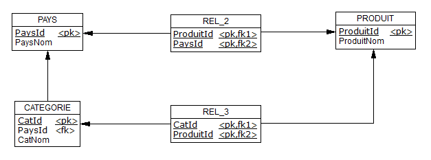

    J'ai un petit problème de contrainte:
    Dans ma BD, j'ai des produits qui sont rattaché à un ou plusieurs pays.
    J'ai des catégories qui est attaché à un pays.
    Et je souhaite rattacher mon produit a plusieurs catégories. Comment faire pour que mon produit soit attaché à une catégorie où les deux appartiennent au même pays ?
    Dois-je utiliser un CIF ? Comment le mettre en place sur SQL Server ?
    Merci beaucoup pour votre aide

    Bonsoir Oberown,
    Je n’ai pas WinDesign, mais plutôt qu’une CIF, la contrainte à envisager est plus une contrainte d’inclusion. Au niveau conceptuel j’en resterai là.
    Au niveau logique, le MLD dérivé de votre MCD ressemble au suivant :
    Le code SQL correspondant est le suivant :

    Supposons que vous créiez systématiquement en même temps les occurrences pour les associations REL_2 et REL_3. Selon ce scénario, pour garantir la contrainte selon laquelle :
    Le pays du produit (REL_2) doit être le pays de la catégorie du produit (REL_3) ;
    Alors dans le cas de SQL on peut s’interdire la mise à jour directe des tables REL_2 et REL_3, mais en revanche mettre à jour une vue avec laquelle les données seront ventilées dans ces deux tables (au moyen d’un trigger si le SGBD ne sait pas le faire).

    Bonjour Oberown,
    On va essayer par la face sud. Peut-on partir du principe que les ajouts dans REL_3 ne peuvent être effectués que lorsque REL_2 est elle-même à jour ?

    Bonsoir Oberown,
    On peut donc attaquer par la face sud. On laisse tomber le trigger PROD_CAT_PAYS_INSERT. En revanche on déclare un trigger portant uniquement sur la table REL_3 (le contexte est encore SQL Server) :
    CREATE TRIGGER REL_3_INSERT ON REL_3 INSTEAD OF INSERT AS

    IF @N > 0
        BEGIN
            RAISERROR ('REL_3 : il existe au moins une ligne telle que le pays de la catégorie ne correspond pas à celui du produit...', 15,1)
            RETURN
        END
    INSERT INTO REL_3 (ProduitId, CatId)
        SELECT ProduitId, CatId
        FROM INSERTED ;

    Les 4 dernières lignes sont rejetées par le trigger.

    D’un point de vue relationnel, la contrainte faisant l’objet du trigger s’exprime ainsi au moyen de l’algèbre relationnelle :
    Code D : Sélectionner tout - Visualiser dans une fenêtre à part
    CONSTRAINT CX_REL_2
        (REL_1 JOIN REL_3) {ProduitId, PaysId} Rel_2 {ProduitId, PaysId} ;
    Ce qui se lit :
    La projection sur les attributs ProduitId, PaysId de la jointure naturelle de REL_1 et REL_3 doit être incluse dans la projection de REL_2 sur les attributs ProduitId, PaysId.
    Pour en revenir au MCD, la rétro-conception de cette contrainte ne donnerait-elle pas lieu graphiquement à la contrainte d’inclusion suivante (les pointillés en bleu représentant les pivots de la contrainte) ?

    Le trigger REL_3_INSERT contrôlant les INSERT a été fourni ici : post #6.
    Pour revenir sur la contrainte CX_REL_2 : dans la mesure où l’association REL_1 est absorbée au niveau relationnel par la variable relationnelle CATEGORIE, cette contrainte peut être réécrite ainsi :
    CONSTRAINT CX_REL_2
        (CATEGORIE JOIN REL_3) {ProduitId, PaysId} ⊆ Rel_2  {ProduitId, PaysId} ;
