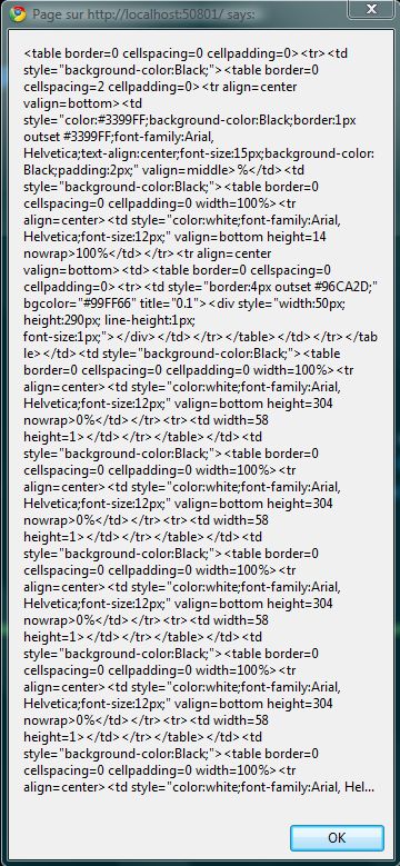

    J'ai d'abord fait un peu de nettoyage comme recommandé par vermine. J'ai renommé ma fonction "graphique" et mon div "graphdiv" pour éviter toutes confusions.
    Si je fais un alert(graph), il me met le "texte" décrivant mon tableau (voir alert(graph).jpg).

    Et alert(graph.values) ?

    alert(graph.values) donne "undefined"...
    mongraph.values était un exemple, sorry, je me suis mal exprimé. J'ai en effet essayé graph.values ="100;200;300;400", mais sans résultat. Comme tu peut le voir avec le alert(graph.values), il ne connait plus mon graph. Tu parlais de le définir de manière globale. Comment je peux faire cela en javascript?
