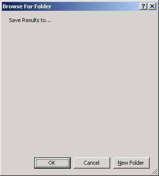

    Cela fait tout juste quelques mois que j'ai commencé le Python et je m'en sortais à peu près jusqu'ici, mais j'ai rencontré un souci que je n'arrive vraiment pas à régler...
    Je travaille avec PyQt 4.4 et j'ai rencontré un problème semblable à celui de fbmfbm : j'appelle effectivement à un moment donné getExistingDirectory, mais la fenêtre qui s'ouvre alors est vide (ou presque) et je ne peux pas naviguer dans mes dossiers pour en choisir un.
    Pour lui, ce problème ne se manifestait que sous Vista : je précise donc que je travaille sous Windows 2000 Professional.
    Voici l'extrait de mon code concerné :
    name = QtGui.QFileDialog.getExistingDirectory(self, 'Save Results to...', self.SaveResultsTo.text(), QtGui.QFileDialog.ShowDirsOnly)
    Et le résultat obtenu est alors visible dans mon image en pièce jointe.
    Je ne rencontre ce problème qu'avec getExistingDirectory : j'utilise aussi getOpenFileName et getSaveFileName qui fonctionnent parfaitement.
    J'ai pas mal cherché sur la toile, mais je n'ai trouvé que des mentions de ce problème, aucune solution. Mes collègues sont aussi perdus que moi, d'autant qu'un code semblable s'exécute normalement sur d'autres machines...
    Merci beaucoup à ceux qui pourront me répondre.
    Cordialement,
    Koghiba

    Le 3° paramètre de "getExistingDirectory" est le dossier à ouvrir (ce que tu nommes "self.SaveResultsTo.text()"). Vérifie donc le contenu de cette variable (histoire d'être sûr qu'elle contient bien un nom de dossier valide)...

    Bonjour, Sve@r, et merci de te pencher sur mon problème.
    La variable en question correspond bel et bien à un nom de dossier existant : j'ai d'ailleurs essayé en modifiant ladite variable, voire même en la remplaçant directement par le nom d'un dossier (avec le chemin correspondant, comme "C:/", pour faire simple) ou même de ne rien compléter du tout (avec un ....getExistingDirectory(None)), mais rien n'y fait, mon problème reste identique... ^^"

    Alors effectivement, ton code fonctionne bien et ce même après que je l'ai un peu modifié pour qu'il soit encore plus proche de ce que j'ai fait moi-même.
    J'ai alors tenté de le mettre dans mon programme et là, ça ne marchait plus...
    Je ne comprends pas pourquoi, mais il semblerait que mon problème apparaisse uniquement si j'importe un autre fichier (correspondant à une autre fenêtre générée avec QtDesigner) : tout va bien dès lors que je passe l'importation en commentaire (ce qui implique de commenter aussi ce qui s'y rapporte), alors que ça n'a normalement rien à voir dans le programme.
    D'ailleurs, si au lieu d'appeler directement getExistingDirectory, je lance un thread pour l'exécuter, la fenêtre s'affiche correctement. Si cela fonctionne, il ne me resterait plus qu'à comprendre comment je peux récupérer le retour depuis un thread pour que le programme marche comme il faut...
    Cela dit, je ne comprends tout de même pas pourquoi ça va de travers...
    Si tu as une explication, je suis preneur... ^^"

    Perso moi je n'utilise QDesigner que pour regarder comment on code certains trucs mais ensuite je code toute mon IHM à la main. J'arrive pas à m'y faire à cet outil.
    Essaye de regarder dans ton truc importé si par hasard t'aurais pas un objet qui écraserait un objet générique Qt (une fois j'ai appelé une de mes variable "id" je t'explique pas le massacre quand ailleurs j'appelais la méthode "id()")
    Et si ton source n'est pas trop gros, dépose-le ici...
