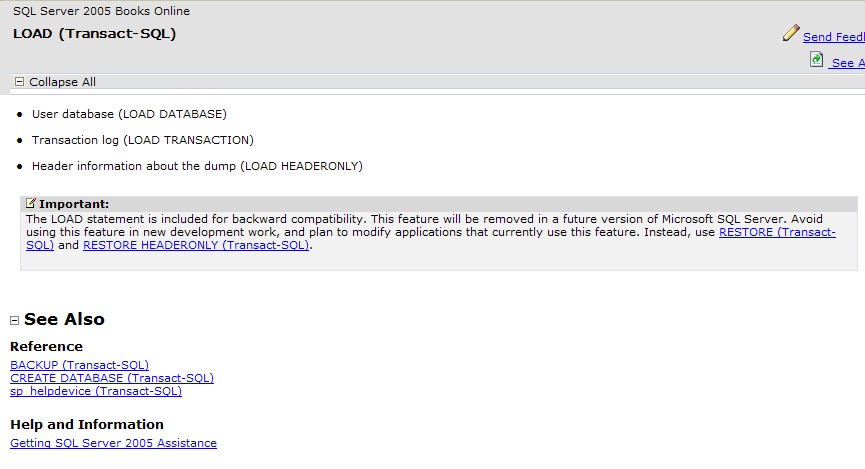

    En attendant le retour des spécialistes de SQL Server...
    Il semble que LOAD n’ait plus trop la faveur de SQL Server 2005 :
    Je ne suis pas du tout spécialiste des utilitaires de SQL Server, mais selon la documentation, RESTORE serait plus approprié.
