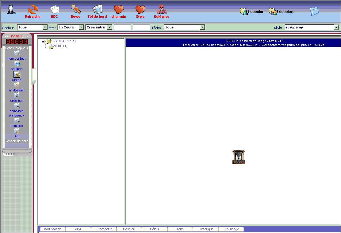

    Je viens de récupérer la gestion d'un logiciel suivi d'appel d'une hotline dont je fais parti et on me demande de regarder un problème qui se pose dans la version Web du logiciel.
    Sur le fenêtre listant les dossiers, j'ai le message d'erreur suivant :
    Fatal error: Call to undefined function: fetchrow() in ...\principal.php on line 445
    La ligne 445 correspond à ceci :
    while ($row3 =& $result3->fetchRow(DB_FETCHMODE_ASSOC))
    J'ai fait plusieurs recherche sur le le site ainsi que sur google sans trouver réponse à mon problème.
    Quelqu'un pourrait-il m'aider ?
