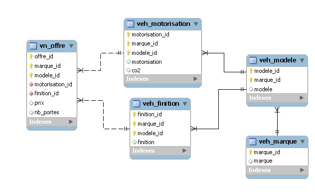

    J'expose mon sujet : concerne le milieu de la vente de voitures.
    Une offre de voiture concerne une voiture ayant :
    - une marque (ex: Renault)
    - un modèle (ex : Clio)
    - une motorisation (ex: 1.5 Dci 85)
    - une finition (ex: Dynamique)
    Une motorisation concerne un modèle uniquement.
    Une finition concerne un modèle uniquement.
    Quand je veux sélectionner la liste des marques ayant au moins une offre:
    - je lie vn_offre à veh_motorisation
    - puis veh_motorisation à veh_modele
    - puis veh_modele à veh_marque

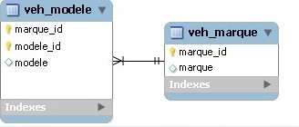

    Mais je pourrais tout aussi bien "passer" par veh_version ...
    Il y a donc 2 trajets "parallèles".
    Ce modèle est-il bien pertinent ?
    Merci du coup de pouce
    Seb

    Petit problème : vous pouvez associer une offre Citroën à une motorisation Renault et à une finition Peugeot...
    Un moyen d'éviter cela serait d’utiliser l’identification relative pour propager la marque et le modèle de voiture jusqu’à l’offre.

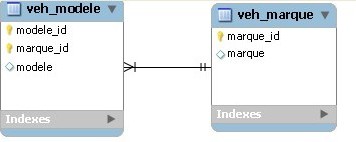

    Concernant la table Modele, vous noterez que pour la marque Renault (MarqueId = 1), l’attribut ModeleId prend les valeurs successives 1, 2, etc., même chose pour les autres marques. Ceci vaut pour les tables Motorisation, Finition et Offre.
    Situons-nous maintenant sur un plan conceptuel.

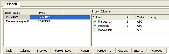

    Quand je parle d’identification relative, par exemple identifier Modele relativement à Marque, je considère qu’au niveau conceptuel, Modele est une entité-type « faible » par rapport à Marque qui est une entité-type « forte » : la suppression d’une marque entraîne la suppression de ses modèles, car ceux-ci n’ont de sens ontologique qu’au travers d’une marque. Quand vous pensez « Clio », vous pensez « Renault ». Inversement, si vous supprimez un modèle, vous ne supprimez pas la marque. On peut encore dire que l’entité-type Modele est en réalité une propriété multivaluée de l’entité-type Marque (que je renomme ci-dessous MarqueGr) : du point de vue de la théorie relationnelle, la variable relationnelle Modele peut faire l’objet d’un attribut de type RELATION (table en SQL) :
    MarqueGr {MarqueId INTEGER, MarqueNom CHAR, Modele RELATION {ModeleId INTEGER, ModeleNom CHAR}}
    Ceci dit, il est d’usage se sortir les attributs de type RELATION et d’en faire des variables relationnelles comme les autres, à l’aide d’un opérateur relationnel appelé UNGROUP (dont le symétrique s’appelle GROUP). On peut ainsi produire des variables relationnelles dont la structure est plus familière et correspondent à la représentation tabulaire obtenue avec Workbench :
    Marque {MarqueId INTEGER, MarqueNom CHAR}
    Modele {MarqueId INTEGER, ModeleId INTEGER, ModeleNom CHAR}

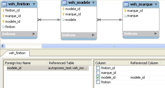

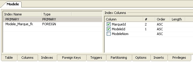

    Vous noterez que l’attribut MarqueId entre dans la composition de la clé primaire de Modele, mais aussi dans la composition de la clé étrangère permettant de référencer la table Marque.
    Vous pouvez tout à fait propager ModeleId seul, c'est-à-dire ne pas utiliser l’identification relative à Marque :
    Ce qui donne en SQL :
    CREATE  TABLE Marque
      MarqueId    INT           NOT NULL ,
      MarqueNom   VARCHAR(45)   NOT NULL ,
      PRIMARY KEY (MarqueId)
    CREATE  TABLE Modele
      ModeleId    INT           NOT NULL ,
      ModeleNom   VARCHAR(45)   NOT NULL ,
      PRIMARY KEY (ModeleId) ,
      CONSTRAINT Modele_Marque_fk
        FOREIGN KEY (MarqueId) REFERENCES Marque (MarqueId)
    Seule la composition de la clé primaire de la table Modele a changé.

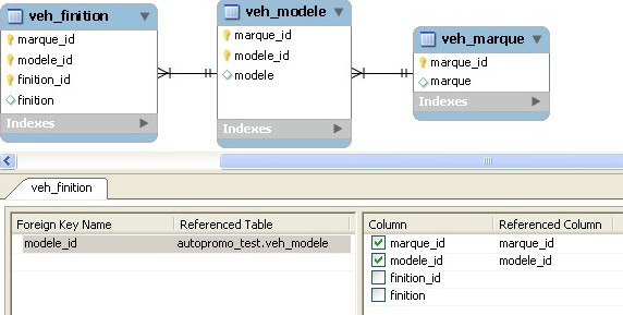

    Supposons que nous conservions MarqueId comme identifiant générique, à propager jusqu’à Offre.
    La clé primaire de Modèle est donc définie par le couple {MarqueId, ModeleId}, ce qui signifie que, pour établir une relation entre Marque et Modele, il suffit d’utiliser l’icône proposée par Workbench :

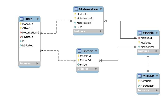

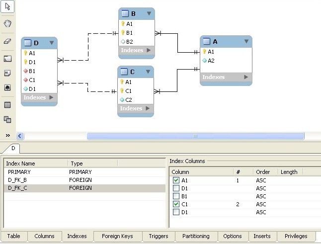

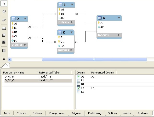

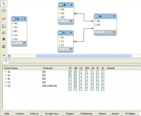

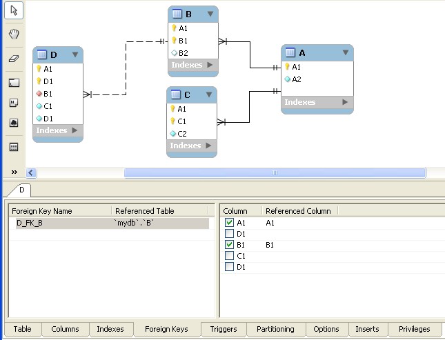

    Place a new 1:n Identifying Relationship
    Le principe est le même concernant Motorisation relativement à Modele, pour obtenir une clé primaire qui soit le triplet {MarqueId, ModeleId, MotorisationId} ; idem pour Finition.

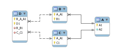

    Offre est identifiée relativement à Modèle, mais pas à Motorisation et Finition. J’aurais pu identifier relativement soit à Motorisation, soit à Finition, mais pas au deux en même temps, car la clé primaire aurait été une surclé réductible (présence d’attributs dangereusement superflus) : ne faisons donc pas de jaloux Quoi qu’il en soit, j’ai utilisé l’icône
    Place a new 1:n Non-Identifying Relationship
    entre Motorisation et Offre d’une part, puis Finition et Offre d’autre part.

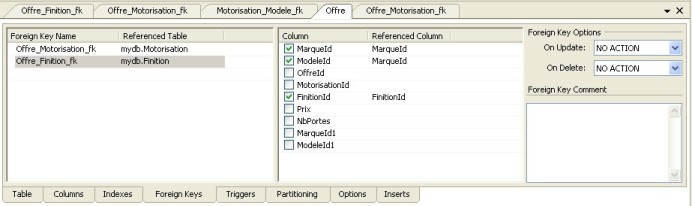

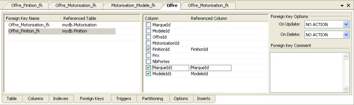

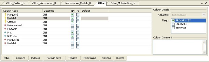

    Au résultat, Offre a l’allure suivante qui n’est pas satisfaisante :

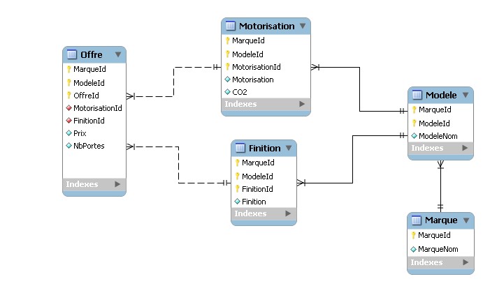

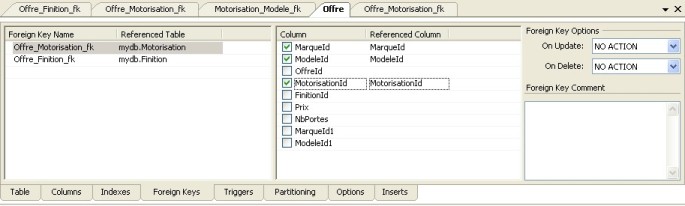

    Il y a donc quelques actions à réaliser pour retrouver le MLD que je vous avais proposé dans mon précédent message :
    1) Intégrer les attributs MarqueId et ModeleId à la clé primaire
    2) La relation entre Offre et Motorisation convient :

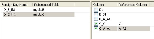

    Par contre, la relation entre Offre et Motorisation n’est pas satisfaisante, car les attributs MarqueId1 et ModeleId1 sont inutiles :
    On modifie donc en conséquence la composition de la clé étrangère Offre_Finition_Fk :
    3) Les attributs MarqueId1 et ModeleId1 ne jouent plus de rôle particulier :
    On peut donc les supprimer et l’on retrouve le MLD attendu :

    J’ai détaillé les choses parce que l’on est en présence d’un cas de figure qui n’est pas toujours modélisable de façon formelle au niveau conceptuel (c’est pourquoi j’ai agi un cran en-dessous, au niveau « logique »). Au niveau conceptuel, représenter les entités-types Marque, Modele, Motorisation, Finition et leurs relations ne pose aucune difficulté, par contre on bute quand il s’agit de représenter l’entité-type Offre, du fait de la contrainte :
    La motorisation et la finition faisant partie de l’offre concernent un même modèle (d’une même marque).
    Dans le cas de Merise/2, la contrainte peut-être représentée, sinon il faut se résoudre à intervenir manuellement au niveau logique, comme je l’ai fait.
    En outre, je suppose que, le fait d’avoir détaillé les opérations effectuées à ce niveau, peut intéresser certains concepteurs confrontés à ce genre de contrainte. A cette occasion, je les invite à tenter une rétroconception pertinente...

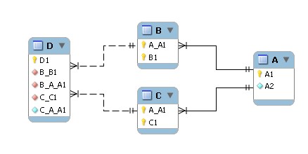

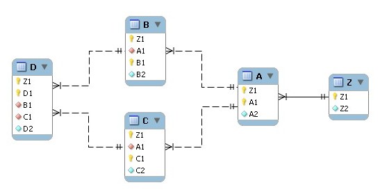

  1. [Toutes versions] y a t-il un moyen plus simple
