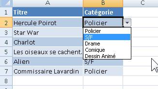

Je souhaite me faire une bibliothèque ou base de donné en VBA avec Excel 2003.
Dans ma colonne B j'ai du texte avec lesquels je souhaite charger ma combobox (ex: nom de film).
Dans la C j'ai un chiffre (pour l'instant je ne ne le traite pas).
Dans la D j'ai du texte (ex: genre du film).

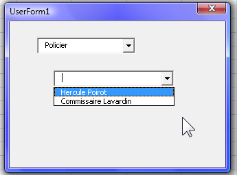

ma combobox1 doit donc comporter les noms de film en fonction de la checkbox que je coche.
Si je coche la checkbox1 la combobox doit me laisser le choix des films policier.
Si je cohe la checkbox2 la combobox doit me laisser le choix des films S-F.
Si je coche la checkbox1 et la checkbox2 la combobox doit me laisser le choix des films policier et S-F.... ect avec les autres combobox.
j'ai donc 1 combobox pour 4 checkbox caractérisant des critères de sélection sur ce que je souhaite afficher ou non dans ma combobox.
on à déjas commencé à m'aiguiller et à m'aider seulement il y a encore quelques erreures el mon code ne fonctionne pas...
