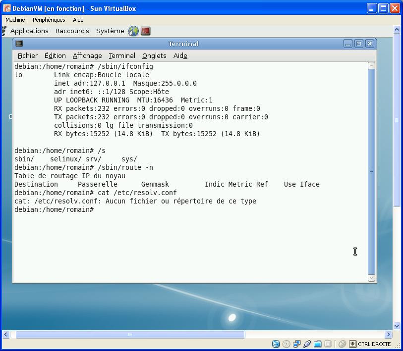

    j'ai installé Debian sous une machine virtuelle (Virtual Box) et je n'ai pas accès à internet.
    Vérifie que le réseau est ok :
    Tape en root :
    /sbin/ifconfig
    /sbin/route -n
    cat /etc/resolv.conf
    La première commande te donne les interface réseau (tu dois avoir une interface autre que lo).
    La seconde te donne les routes (tu dois avoir une route par défaut : 0.0.0.0 ...).
    La troisième sert à voir quels dns sont paramétrés (tu dois avoir des nameserver ...).
    J'essaie mais je ne sais pas interpréter les résultats (voir screenshot en pièce jointe).
    Quelqu'un peut-il m'aider/m'aiguiller ? Je suis une bille en linux...

    2 choses qui me viennent à l'esprit:
    Sous ta machine virtuelle, fait un pour voir si eth0 est bien reconnu (même si par active) et liste aussi le contenu de /etc/network/interfaces.

    Es-tu sûr d'avoir activer la gestion du réseau dans la fenêtre de VirtualBox ?
    Parce que en gros, ce que la commande ifconfig te renvoie, c'est que eth0 n'existe pas et donc, que la carte réseau n'est pas présente.
