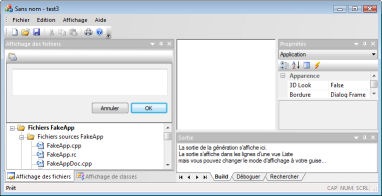

    OK... 3 ou 4 propriétés à modifier sur la boite de dialogue...
    Un peu de code dans le OnSize de la DockablePane et ca marche... La preuve:
    Et garanti, j'ai testé, elle fait bien parti de la dockable, bouge bien avec, et tout et tout...
    OK... Je clos le sujet... Merci à Médinoc! Bacelar, tu es trop pessimiste...
