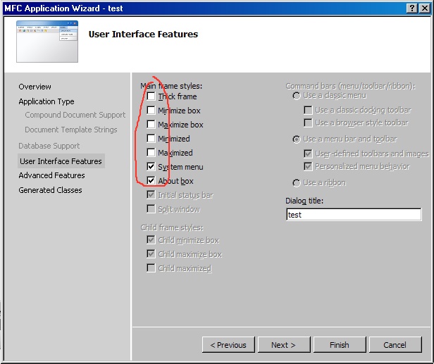

    bonjour,
    J'aimerais ajouter à ma boîte de dialog, dans la barre bleu, les actions réduire, agrandir et fermer. Je ne peux pas le faire pas le graphique. Il y a -t-il un code pour réaliser ceci?
    merci.

    il fallait y penser que tu as créé le projet : c'était des cases à cocher

    Si tu vas dans Resource View puis que tu édites ta dialog, tu pourras trouver dans l'onglet Properties les paramètres suivants :
    - Title Bar
    - Maximize Box
    - Minimize Box
    ça devrait aller là, non ?

    Ok j'ai trouvé c'est dans l'onglet des RessourceView il fallait faire un clic droit sur la boîte de dialog correspondante sélectionner properties -> l'onglet Styles et là il fallait cocher les cases System menu pour fermer, Minimize box pour reduire et Maximize box pour agrandir!!!
