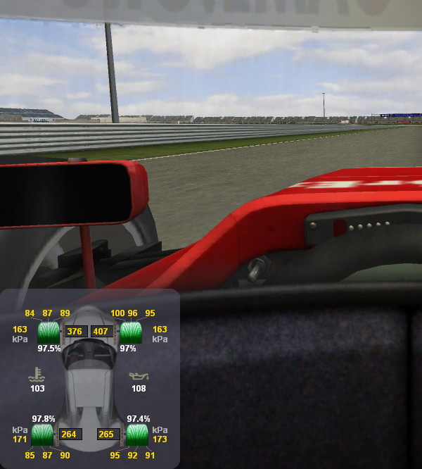

    Dans le cadre d'un hook sur DirectX (proxy dll) je suis amené a utiliser SetRect un grand nombre de fois pour incruster du texte dans un jeu.
    Je suis partie d'un exemple trouvé sur le web mais aujourd"hui je me pose une question quant aux performances...
    Exemple d'affichage d'un texte :
        SetRect(rec^, XKpaAVG, YKpaFront, Screen.Width, screen.height);
        TemperatureFont.DrawTextA(nil, PAnsiChar(PPAVGStr), -1, rec, DT_LEFT, D3DCOLOR_ARGB(255, 255, 216, 0));
    Ce qui me gêne c'est les "Screen.Width, screen.height"...
    Si ça n'a pas d'influence sur les perfs tout va bien, car dans ce cas écrire le code suivant reviendrait à diminuer les perfs :
        SetRect(rec^, XKpaAVG, YKpaFront, XKpaAVG+50, YKpaFront+20);
    Est-ce que quelqu'un sait si l'étendu du rectangle a un impact sur les perfs ?

    Ok donc ça mérite nettement d'être chronométré cette histoire, c'est pas que je veuille couper les cheveux en 4, mais si je sais qu'une façon d'écrire va plus vite il n'y a aucune raison pour que je ne l'exploite pas ^^
    J'utilise DrawTextA() de Direct3D puisque je hook DirectX "Present". Le "nil" c'est pour que Direct3D restitue la chaîne avec son propre objet sprite (source msdn).
    function  PresentCallback(const Self: IDirect3DDevice9; const SourceRect,
      DestRect: PRect; const DestWindowOverride: HWND; DirtyRegion: PRgnData): HResult; stdcall;
    Begin
        SetRect(rec^, XKpaAVD, YKpaFront, Screen.Width, screen.height);
        TemperatureFont.DrawTextA(nil, PAnsiChar(PPAVDStr), -1, rec, DT_LEFT, D3DCOLOR_ARGB(255, 255, 216, 0));
        SetRect(rec^, XKpaARG, YKpaRear, Screen.Width, screen.height);
        TemperatureFont.DrawTextA(nil, PAnsiChar(PPARGStr), -1, rec, DT_LEFT, D3DCOLOR_ARGB(255, 255, 216, 0));
        SetRect(rec^, XKpaARD, YKpaRear, Screen.Width, screen.height);
        TemperatureFont.DrawTextA(nil, PAnsiChar(PPARDStr), -1, rec, DT_LEFT, D3DCOLOR_ARGB(255, 255, 216, 0));
    ... etc etc
      Result := PresentNext(self, SourceRect, DestRect, DestWindowOverride, DirtyRegion);
    END;
    ce qui fini par donner ça dans le jeu ( voir le morceau d'image en bas à gauche)
    Je m'interroge sur l'optimisation puisque je suis en plein dedans, à commencer par arrêter 3 SetRect/DrawTextA pour 3 températures qui se suivent (là c'est gros, mais je n'en suis qu'au début du code, c'est déjà un miracle que ça fonctionne lol), donc comme je réécrit tout au propre je cherche d'autres méthodes à appliquer dans la foulée pour améliorer les perfs.
    Alek.
    Décembre 2006
    Inscription : Décembre 2006
    Messages : 68
    Bon j'ai fait mes mesures de temps d'exécution, il se trouve qu'un SetRect pour un grand ou un petit rectangle ne change pas grand chose en terme de perf.
    Par contre j'ai gagné en FPS dans le jeu...
    La conclusion dans mon cas de figure c'est qu'il faut se limiter à la zone nécessaire, même en donnant les coordonnées par variables+calculs, il y a un gain net en perf affichage.
    Alek.
