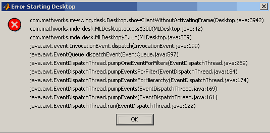

    Le problème maintenant, c'est que MATLAB 7.1 ne veut plus démarrer avec la variable d'environnement MATLAB_JAVA modifiée. Donc impossible de tester quoi que ce soit
    Il suffit de supprimer la variable d'environnement MATLAB_JAVA pour retrouver un comportement normal de MATLAB
