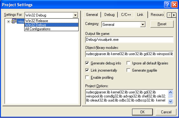

    pour générer le fichier lib, essaye cette commande :
    link -lib -machine:X86 -def:sqlite.def -out:sqlite.lib
    . si en tapant cette comande dans le console, il te sort commande inconnu, essaye de lancer d'abord vcvars32.bat dans le repertoire ou se trouve le compilo.
    puis tu rajoute le fichier lib, dans la champ lib, comme indiqué sur cette photo...
    Mars 2002
    Inscription : Mars 2002
    Messages : 37
    Encore merci blackhorus, je suis en mesure d'obtenir le fichier sqlite.lib mais son inclusion dans le projet n'a aucun effet
    Est-ce que ce fichier doit se trouver dans le même répoertoir que mon fichier source?
    Est-ce que se fichier doit être "enregistré" (similaire à une dll)?
    Dans l'image de la fenêtre que tu m'as fournis, est-ce que c'est dans la section Objects/Libary modules qu'il me faut rajouter sqlite.lib ou dans la section Projects options?
    J'ai tenté les deux séparement et les deux en même temps sans succès
    Je suis un peu dans le brouillard je crois... et j'espère qu'il n'y en pas trop dans ma caboche
    Merci infiniment pour ton aide

    Dans Projects->Settings je choisi Settings For : All Configurations (coin haut gauche) et ensuite :
    - Onglet C/C++ -> Category : Preprocessor -> Additionnal include directories : c:/test_SQLite/source.
    - Onglet Link -> Category : Input -> Objects/library modules -> j'ajoute sqlite3.lib à la toute fin
    -> Additional library path -> c:/test_SQLite/
    Maintenant je peux construire l'exécutable.
