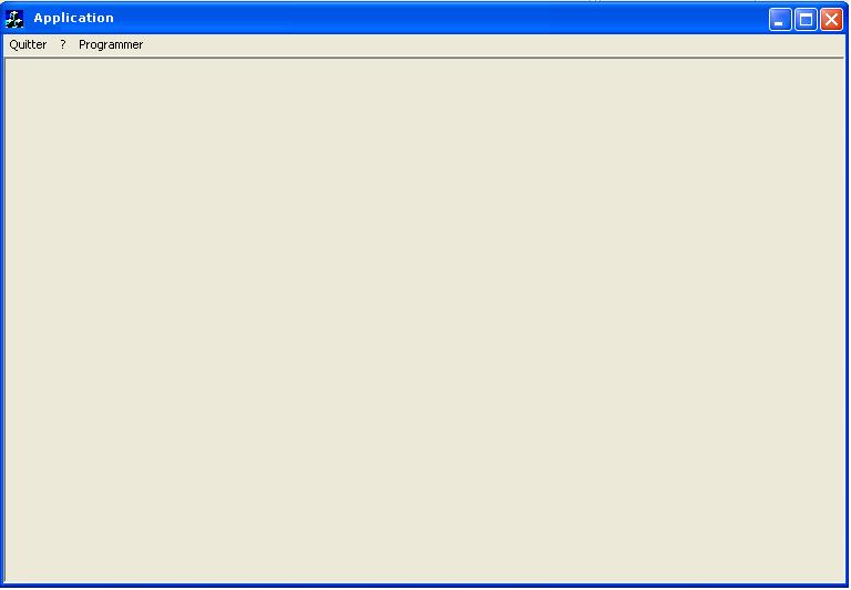

    Voici en pièces jointes la mainframe et la dialogbox (en simplifié) qui apparait lorsqu'on clique sur programmer
    Et dans la diolog box lorsqu'on appuie sur OK ça sauvegarde le mot de passe et le numéro de téléphone
