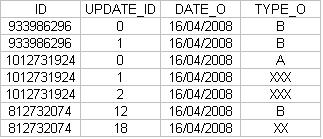

    J'ai requête à faire selon un algo...
    En fait, je dois ajouter une colonne "test" dans ma table selon les resultats de la requete.
    J'ai une table qui historise les données de cette façon:
    cf pièce jointe : test.jpg
    Mon objectif est de créer une colonne "test" qui marque :
    - "1" si pour le MAX(update_ID), j'ai TYPE_O = "A"
    - "2" si pour le MAX(update_ID), j'ai TYPE_O = "B"
    Sinon il faut regarder les lignes au-dessus (l'historique de l'ID) jusqu'a ce que l'on obtienne:
    - Type_O = "A" donc "test"=3
    - Type_O = "B" donc "test"=4
    Je ne sais pas si je suis claire...
    J'obtiens correctement test = 1 ou 2 avec cette requete:
    select distinct ID, MAX(UPDATE_ID), TYPE_O, DATE_O,  decode(TYPE_O,'A',1, 'C',2) test
     from historique
    group by  ID, TYPE_O, DATE_O,  decode(TYPE_O,'A',1, 'B',2)
    mais je ne sais pas trop comment faire lire l'historique pour les 2 autres cas...
    voici ce que je veux obtenir: cf piece jointe: test_resultat.jpg
    qqn peut me donner des pistes?
    Je ne sais pas si avec les fonctions analytiques, ca peut faire avancer des choses?
    Merci d'avance!
    Ps: j'ai oublié d'indiquer que je suis en Oracle 9i

    Et bien cette requête, du coup m'affiche, 2 lignes pour cet ID, alors que j'en veux qu'une: le 'B'.
    En fait, je veux le type_o pour chaque id selon le max(update_id).

    J'avais un peu de temps libre au boulot,
    WITH t AS (SELECT 933986296 AS ID, 0 AS update_id, TRUNC(SYSDATE) AS date_o, 'B' AS type_o FROM dual
    	UNION ALL
    	SELECT 933986296 AS ID, 1 AS update_id, TRUNC(SYSDATE) AS date_o, 'B' AS type_o FROM dual
    	UNION ALL
    	SELECT 1012731924 AS ID, 0 AS update_id, TRUNC(SYSDATE) AS date_o, 'A' AS type_o FROM dual
    	UNION ALL
    	SELECT 1012731924 AS ID, 1 AS update_id, TRUNC(SYSDATE) AS date_o, 'XXX' AS type_o FROM dual
    	UNION ALL
    	SELECT 1012731924 AS ID, 2 AS update_id, TRUNC(SYSDATE) AS date_o, 'XXX' AS type_o FROM dual
    	UNION ALL
    	SELECT 812732074 AS ID, 11 AS update_id, TRUNC(SYSDATE) AS date_o, 'A' AS type_o FROM dual
    	UNION ALL
    	SELECT 812732074 AS ID, 12 AS update_id, TRUNC(SYSDATE) AS date_o, 'B' AS type_o FROM dual
    	UNION ALL
    	SELECT 812732074 AS ID, 18 AS update_id, TRUNC(SYSDATE) AS date_o, 'XXX' AS type_o FROM dual)
    SELECT ID, update_id, date_o, type_o,
    		(CASE WHEN last_type > 0
    		THEN last_type
    		WHEN MAX(upd_A) OVER (PARTITION BY ID) > NVL(MAX(upd_B) OVER (PARTITION BY ID),-1)
    		THEN 3
    		WHEN MAX(upd_B) OVER (PARTITION BY ID) > NVL(MAX(upd_A) OVER (PARTITION BY ID), -1)
    		THEN 4
    		ELSE -1 END) TEST
    FROM (
    			DECODE(FIRST_VALUE(type_o) OVER (PARTITION BY ID ORDER BY update_id DESC), 'A', 1, 'B', 2, 0) AS last_type,
    			DECODE(type_o, 'A', update_id) AS upd_A, DECODE(type_o, 'B', update_id) AS upd_B
    	FROM T
    ORDER BY 1, 2
    ID	UPDATE_ID	DATE_O	TYPE_O	TEST
    812732074	11	29/04/2008	A	4
    812732074	12	29/04/2008	B	4
    812732074	18	29/04/2008	XXX	4
    933986296	0	29/04/2008	B	2
    933986296	1	29/04/2008	B	2
    1012731924	0	29/04/2008	A	3
    1012731924	1	29/04/2008	XXX	3
    1012731924	2	29/04/2008	XXX	3
