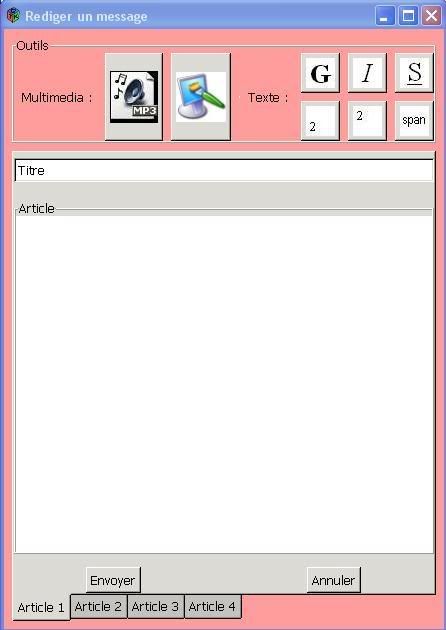

    Voilà de quoi la fenêtre à l'air après avoir appelé cette fonction 4 fois de suite :
    Je veux bien enlever le in->liste = in->liste->next, mais dans ce cas qu'est-ce que j'dois mettre à la place de gtk_container_add(GTK_CONTAINER(in->defile), in->liste->data); pour être sûr de bien ajouter le dernier GtkTextView créé ??
    Merci d'avance
