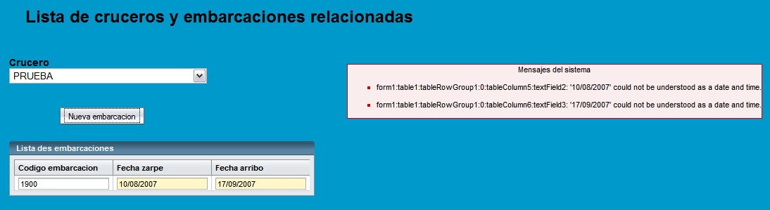

    Je suis novice sur la technologie JSF et je viens de commencer par suivre un tutorial proposé sur le site de SUN tout en utilisant le Visual WEB JSF Page de NetBeans 6.
    Ma page contient une liste déroulante et un tableau qui sont synchronisés.
    Le tableau contient un champ Entier et 2 champs Date.
    Jusque là tout va bien, lorsque je choisi un élément de la liste déroulante, les éléments correspondants s'affichent dans le tableau.
    Maintenant, je viens d'ajouter un bouton permettant d'insérer une nouvelle ligne dans le tableau mais le message suivant intervient :
    •	form1:table1:tableRowGroup1:0:tableColumn5:textField2: '10/08/2007' could not be understood as a date and time.
    •	form1:table1:tableRowGroup1:0:tableColumn6:textField3: '17/09/2007' could not be understood as a date and time.
    Je ne vois pas d'où vient l'erreur...
    Si quelqu'un a une idée, je suis preneur.
    Merci d'avance.

    Salut.
    Merci pour ta réponse.
    Voici la partie de code concernée de ma JSP. Il s'agit d'un tableau en fait !
    <webuijsf:tableColumn binding="#{Page1.tableColumn1}" headerText="Codigo embarcacion" id="tableColumn1" sort="EMB_NCODIGO">
    <webuijsf:textField binding="#{Page1.textField1}" id="textField1" text="#{currentRow.value['EMB_NCODIGO']}"/>
    </webuijsf:tableColumn>
    <webuijsf:tableColumn binding="#{Page1.tableColumn5}" headerText="Fecha zarpe" id="tableColumn5" sort="REE_DFECZAR">
    <webuijsf:textField binding="#{Page1.textField2}" id="textField2" text="#{currentRow.value['REE_DFECZAR']}"/>
    L'attribut convertDateTime n'est pas applicable, une erreur m'est renvoyée...
    Concernant le Bean, seul la méthode init du SessionBean contient éventuellement des informations intéressantes...
     private void _init() throws Exception {
            sima_poperacioRowSet.setDataSourceName("java:comp/env/jdbc/IMARSIS_Oracle");
            sima_poperacioRowSet.setCommand("SELECT * FROM IMARSIS.SIMA_POPERACIO");
            sima_poperacioRowSet.setTableName("SIMA_POPERACIO");
            crmv_cregiembaRowSet.setDataSourceName("java:comp/env/jdbc/IMARSIS_Oracle");
            crmv_cregiembaRowSet.setCommand("SELECT ALL IMARSIS.CRMV_CREGIEMBA.REE_NCORREG, \n                    IMARSIS.CRMV_CREGIEMBA.OPE_NCODIGO, \n                    IMARSIS.CRMV_CREGIEMBA.EMB_NCODIGO, \n                    IMARSIS.CRMV_CREGIEMBA.REE_DFECZAR, \n                    IMARSIS.CRMV_CREGIEMBA.LUG_NCODLUZ, \n                    IMARSIS.CRMV_CREGIEMBA.REE_DFECARR, \n                    IMARSIS.CRMV_CREGIEMBA.LUG_NCODLUA, \n                    IMARSIS.CRMV_CREGIEMBA.AUD_VACCACT, \n                    IMARSIS.CRMV_CREGIEMBA.AUD_NPERACT, \n                    IMARSIS.CRMV_CREGIEMBA.AUD_DFECACT \nFROM IMARSIS.CRMV_CREGIEMBA\nWHERE IMARSIS.CRMV_CREGIEMBA.OPE_NCODIGO = ?");
    crmv_cregiembaRowSet.setTableName("CRMV_CREGIEMBA");
            maxRegiembaRowSet.setDataSourceName("java:comp/env/jdbc/IMARSIS_Oracle");
            maxRegiembaRowSet.setCommand("SELECT max(IMARSIS.CRMV_CREGIEMBA.EMB_NCODIGO)+1 as MAX_EMB_NCODIGO FROM IMARSIS.CRMV_CREGIEMBA");
            maxRegiembaRowSet.setTableName("CRMV_CREGIEMBA");
    Les bean ApplicationBean et RequestBean (générés automatiquement) ne contiennent aucune information relative aux éléments de la JSP. J'avoue que je n'ai pas encore bien décortiquer les rouages du framework JSF...
    Le code lié au bouton New est le suivant:
    public String buttonNuevaEmbarcacion_action() {
    try {
    RowKey rk = crmv_cregiembaDataProvider.appendRow();
    crmv_cregiembaDataProvider.setCursorRow(rk);
                crmv_cregiembaDataProvider.setValue("CRMV_CREGIEMBA.OPE_NCODIGO", listeChoixCrucero.getSelected());
                crmv_cregiembaDataProvider.setValue("CRMV_CREGIEMBA.EMB_NCODIGO", new Integer(1));
                //crmv_cregiembaDataProvider.setValue("CRMV_CREGIEMBA.REE_DFECZAR", new Date(2000));
                //crmv_cregiembaDataProvider.setValue("CRMV_CREGIEMBA.REE_DFECARR", new Date(2000));
            } catch (Exception ex) {
                log("Error Description", ex);
                error(ex.getMessage());
            return null;
    Même avec les 2 dernières lignes mises en commentaires, la même erreur m'est renvoyée.
    Merci d'avance pour toute idée !
