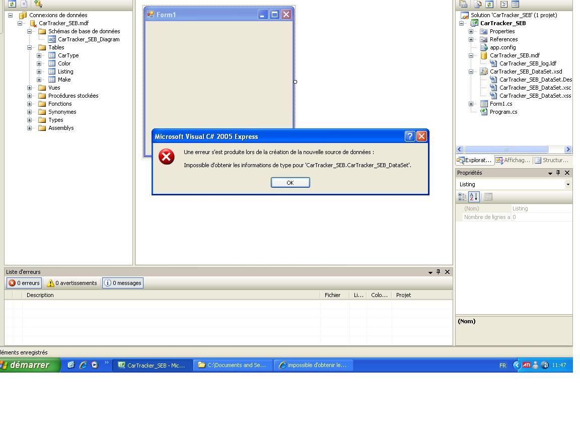

    J'ai joint un "print screen" de l'erreur que j'ai.
    En fait, j'ai créé 4 tables avec des clés primaires.
    J'ai créé les liaisons entre les tables.
    Ensuite, je dois un DataSet et j'obtien l'erreur lorsque je clique sur Terminer.
    Pouvez-vous m'indiquer ce que je dois faire?

    Les tables et les relations sont crées. Lorsque j'utilise l'assistant pour la création de la nouvelle source de donnée, j'obtiens l'erreur :
    "Une erreur s'est produite lors de la crétion de la nouvelle source de données : impossible d'obtenir des informations de type pour "Car_Tracker.CarTrackerDataSetf" ".
    Voilà les étapes que je réalise :
    => Je crée un nouveau projet et je l'enregistre
    => J'ajoute un nouvel élément => Base de donnée et je la nomme "Car_tracker"
    => Je crée 4 tables avec des clés primaires.
    => Je crée le diagramme avec les relations
    => J'encode des données dans les tables
    => Ensuite, je veux ajouter une nouvelle source de donnée et le message d'erreur apparaît...
    Qu'est-ce que je dois faire pour ne plus avoir cette erreur? Est-ce un problème avec C#? ou avec SQL?

    Quel SGBD utilises tu ? SQL Server ? Oracle ?
    Ta base de données doit être créée et accessible AVANT d'éxecuter l'assistant "source de données".
    Cet assistant permet de générer un DataSet liés à des tables d'une base de données, il NE permet PAS de créer une base de données.

    Comme l'a dit SaumonAgile, les DataSet sont des représentations mémoire de l'état de ta base de données.
    En aucun cas, ils ne sauraient etre utilisé pour la créer. En revanche ils peuvent être utilisé pour effectuer des adjonctions dans les tables, des suppressions et des mises à jour, puisqu'ils représente l'état de tes tables à l'instant t0 au moment du chargement. Si tu les modifies, si tu as introduit les commandes SQL qui vont bien, faire un update du dataset sur la base permet de synchroniser l'état de la base avec la représentation mémoire. (les commandes sont les select, les insert, les delete et les update qui vont bien...)
    Dans ton cas, la base n'est pas initialisée, voir même pas créée dans le SGBD... donc quand il accède à la base il essaie de mapper la base à tes DataSet et là c'est le drame... il ne trouve pas le schéma que tu as développé dans ton DataSet sur la base... d'où ton erreur.
    Avant de travailler avec l'éditeur de source de données, utilise ton client SQL (SQL Management Studio si SQL Server 2005) pour te connecter au SGBD,
    créer tes tables et les relations entre elles.
    Ensuite quand tes tables avec les bons noms, les bonnes colonnes, et surtout les bonnes relations seront créées, tu pourra faire le binding sous VS2005, pas avant.
    Attention: si ton schéma sous VS diffère, ne serait ce qu'un petit peu de celui de la base, tu aura une erreur similaire indiquant que le mapping est impossible à appliquer entre la base et ton DataSet.
