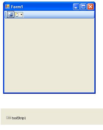

    ben, par exemple, tu fais glisser un toolstrip sur la form
    tu rajoutes un bouton, ca donne ca :
    ensuite, tu doubles cliques sur le bouton, et ca te génère l'évenement clic (pour les autres événements, voir le bouton éclair)

    Citation Envoyé par nico-pyright(c)
    Oui ça je l'ai fait avec un menu Fichier Windows tu vois ? La barre en haut. Ca me génère bien le code mais il faut bien déclarer les variables dans l'en-tete non ? Ou alors je mets ma fonction avec les déclarations à la suite du code généré ? Tu voudrais pas me montrer juste comment il faut déclarer la fonction avec le code généré stp ?
