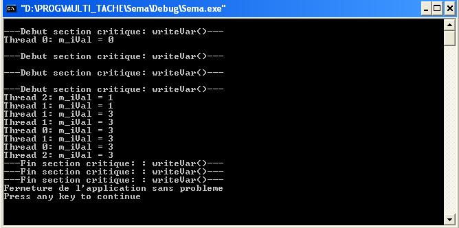

    Et voici les résultats obtenus pou une tentative mais ca reste toujours du meme genre si je relance mon appli:
    Nom : resultat_MUTEX.JPG

    Juste comme cela, au lieu d'utiliser les fonctions précédentes pour gérer la mutex, j'utilise un sémaphore à un ticket et là, pas de problème!
    Sur la msdn, je viens de lire ceci, j'avais du rater ce passage:
    A critical section object must be deleted before it can be reinitialized. Initializing a critical section that has already been initialized results in undefined behavior.
    Peut être que mon problème vient d'ici. Je ne comprends pas trop oùinitialiser correctement la zone critique...

    Généralement, la section critique, tu l'initialises uniquement à sa création.
    Comme il s'agit d'une variable globale, soit tu en fais une classe RAII (comme CCriticalSection de MFC) et tu l'initialises dans le constructeur, soit tu l'initialises une fois pour toutes dans le main avant de lancer tout autre thread.
