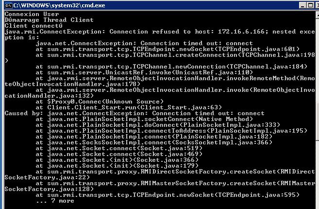

    Oui c'est sur c'est un peu juste
    J'ai mis en pièce jointe l'erreur, je comprends pas pourquoi il essai de ce connecter à cette adresse

    Citation Envoyé par denebj
    Et moi donc...
    Comment tu initialise la variable "serverObjectName" coté client ?
    Et comment tu as fait le Naming.rebind coté serveur ?
    ALGORITHME (n.m.): Méthode complexe de résolution d'un problème simple.
    Bon alors cette adresse, quand je suis sur la même machine elle fonctionne correctement (comme 127.0.0.1)
    Ah. Ca veut dire que lorsque ton "client" est sur un autre PC il arrive a se connecter a la registry (car le lookup fonctionne) mais qu'il ne peut pas effecuter l'appel...
    C'est louche. On dirait un pb de résolution de nom coté serveur. Essaye de lancer ton serveur par:

    La solution finale a été de lancer le serveur comme ca:
    java -jar
     -Djava.security.policy=policy.all
     -Djava.rmi.server.hostname=LENOMDUSERVEUR
     Serveur.jar
