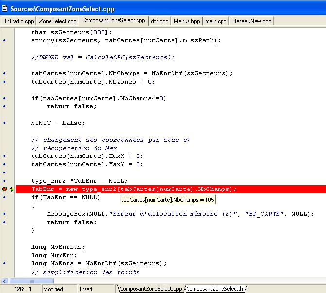

    Je vous met une capture d'écran de la ligne qui pose problème avec la valeur de la taille du tableau.
    Nom : debug.jpg
Affichages : 100
Taille : 94,7 Ko
