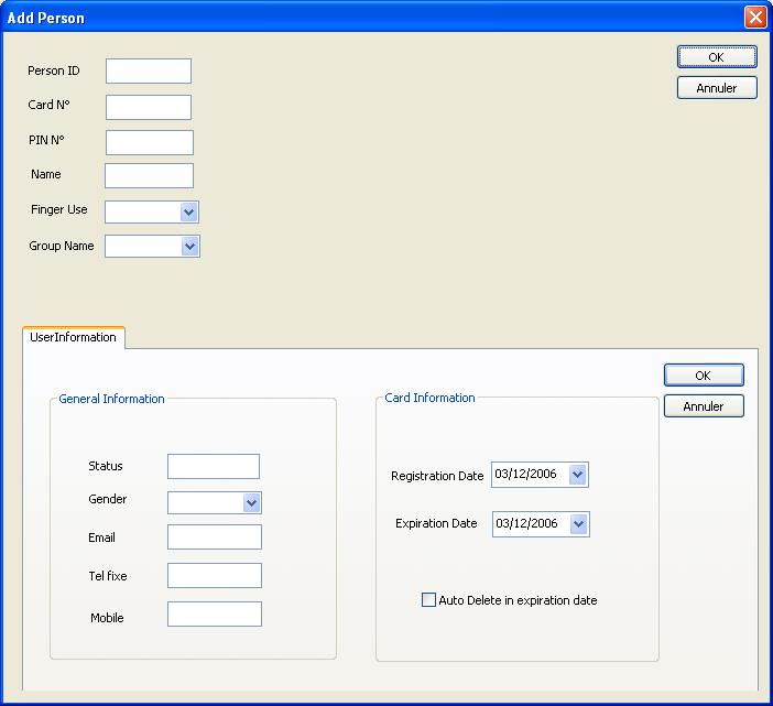

    en fait mon problème est plus compliqué que ça
    oui j'ai essayé avec les variables membres mais cette solution ne marche pas.
    j'ai une CDialog dans laquelle j'ai mis un PictureCtrl, dans ce pictureCtrl j'ai associé une propertySheet et j'ai mis dedans une propertyPage
    comment je peux accéder aux valeurs de ces controles à partir de ma CDialog car je veux insérer toutes les données dans une base access
    bon, j'ai insérer ma propertysheet comme ça:
    CWnd* pwndPropSheetContour = GetDlgItem(IDC_PERSON);
    	m_mysheetperson = new sheetAddPerson(_T("sheet"),pwndPropSheetContour,0);
    	if (!m_mysheetperson->Create(pwndPropSheetContour,
    		WS_CHILD | WS_VISIBLE, 0))
    		delete m_mysheetperson;
    		m_mysheetperson = NULL;
    		//return;
    	// fit the property sheet into the place holder window, and show it
    	CRect rectPropSheet;
    	pwndPropSheetContour->GetWindowRect(rectPropSheet);
    	m_mysheetperson->SetWindowPos(NULL, 0, 0,
    		rectPropSheet.Width(), rectPropSheet.Height(),
    		SWP_NOZORDER | SWP_NOACTIVATE);
    regardez la pièce jointe svp
    j'espère que vous pouvez m'aidez ça fait trèèèès longtemps que je cherche une solution.

    Citation Envoyé par farscape
    l'objet parent de la propertypage c'est la Propertysheet .
    le parent de la PropertySheet c'est la dialogue.
    donc tu as le choix des armes:
    c'est tu fais deux GetParent() d'affilé pour recuperer le pointeur sur la classe Dialogue.
    soit tu mets un pointeur de la classe dialogue dans les propertyPage...
    d'autant que a partir de la classe dialogue tu as accés a tous les objets créés à partir de cette classe ...
