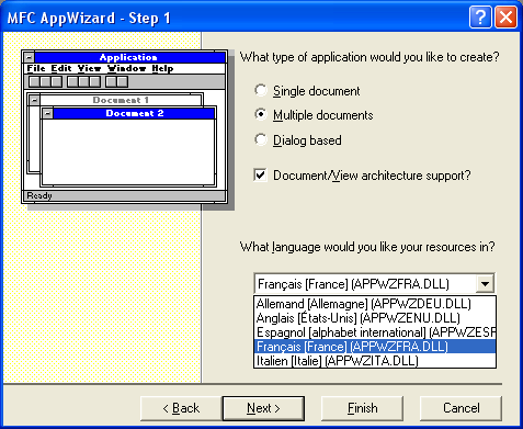

    pour la langue dans les ressources, c'est au moment ou tu généres le projet qu'il faut choisir la langue générée...
    exemple dans visual 6.0 dans l'image ci-dessous.
