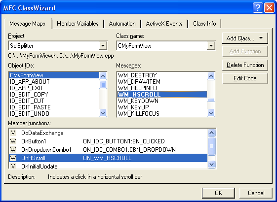

    dans le source de la classe fenêtre tu appels classwizard (CTRL+W)
    a gauche tu places le selecteur sur le nom de la classe fenêtre (parente du controle).
    à droite tu cherches le message WM_HSCROLL ou WM_VSCROLL (c'est suivant cf mon post).
    enfin tu cliques sur le bouton add function.
    tu obtiens et peut modifier le code comme suit:
    void CMyFormView::OnHScroll(UINT nSBCode, UINT nPos, CScrollBar* pScrollBar)
        // TODO: Add your message handler code here and/or call default
        if(GetDlgItem(IDC_SLIDER1)==pScrollBar)
            TRACE("\nSlider");
        CFormView::OnHScroll(nSBCode, nPos, pScrollBar);
