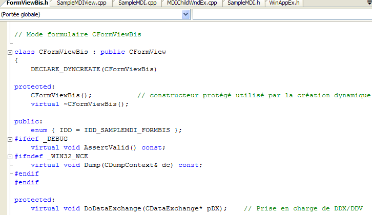

    attention, une precision la coloration syntaxique ne concerne que les mots clefs ou commentaires du c++ comme sur cette image jointe.
    la completion peut se faire si le .h est bien present dans le projet dans le répertoire fichiers d'en-tête.
