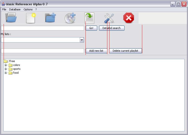

    Je compte "reprogrammer" mon appli (du C++ vers Java) pour divers motifs...
    Voici l'interface que j'aimerais "régénérer"... elle a été faite en Qt/C++.
    Evidemment, j'ai déjà les menus qui sont strictement identiques (ou suffisament proches pour êtres considérés comme identique).
    Par contre pour le reste de l'interface j'ai quelques petits soucis :
    -Comment avoir un JTree mais avec des colonnes ? Est-ce que cela existe dans API standard ?
    -La JToolbar n'est pas très "jolie" : au dessus des boutons y'a un léger espace clair et à droite y'en a un gros. Comment faire pour "fill" ces espaces et avoir une interface "clean" ?
    Voilà voilà :-)
    Un grand merci à ceux qui pourront m'aider !
    Ca n'existe pas dans l'api standard, mais par contre, tu peut tout à fait utiliser la JXTreeTable de swingx du projet swinglabs
    Petit conseil, ajoute une border dans le panel du milieu, c'est pas très beau de coller tes champs au bord de la fenêtre.
    Pour ce qui est de la JToolbar, faudrait voir au niveau de ton layout

    Pour la toolbar: utilise un BorderLayout dans lequel tu mets ta JToolBar dans le BorderLayout.NORTH et ton panel central dans le BorderLayout.CENTER.
    Pour les barres blanches au dessus et en dessous celà vient de la Border que tu utilises, à toi de fouiller dans les différentes borders qui existent ce qui te convient
    Ensuite une petite recommandation serait d'aligner les boutons que tu utilises verticalement, et fais en sorte que tes champs texte soient alignés (aient la même marge) que ton arbre: grosso modo en rouge les corrections à apporter:

    Ok, merci pour vos réponses précises et complètes !!
    swingx a l'air très "cool"... et open source. Seulement, j'aimerais savoir s'il est possible de commercialiser des applications qui utilisent cette api !!
    (je verrai plus en détail chez moi ce soir en rentrant avant de mettre le tag résolu !!)
    edit : comment savoir s'il y a un plugin pour netbeans (enfin un "truc" qui ajoutent ces composants graphique pour netbeans car ce serait l'idéal !!)
