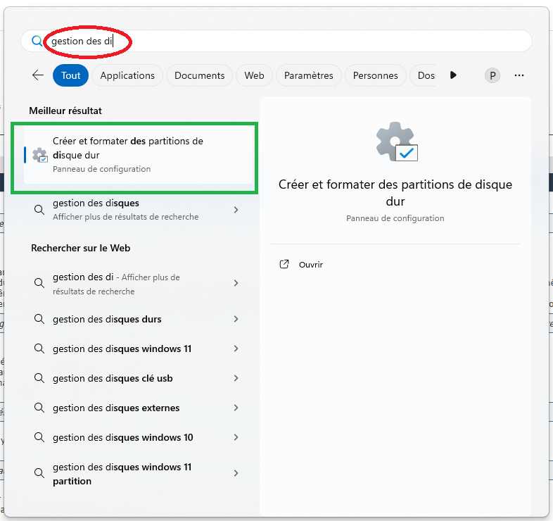

    Je vous conseille donc de jeter un coup d'œil au gestionnaire des disques dans votre OS pour voir précisément comment sont partitionnés et mappés vos disques et partitions dans votre OS.
    Il me semble que vous ne nous avez pas indiquer quel est votre OS. On ne peut donc pas être très précis sur "comment ouvrir le gestionnaire de disques".
    Il y a peut-être un problème sur comment le constructeur a configuré l'OS au niveau du gestionnaire de disques pour que votre "D:" ne soit pas visible depuis votre IDE ou des programmes que vous lancez.
    Si vous pouvez poster des copies d'écran du gestionnaire de disques, ça peut peut-être éclairer nos lanternes.

    Voici des copies d'écran pour voir le gestionnaire de disques de Windows 11 (remarquez que même avec ma configuration "basique" à un disque, c'est loin d'être aussi trivial) :
    Nom : developpez12.png
Affichages : 98
Taille : 437,8 Ko
    Nom : developpez13.png
Affichages : 93
Taille : 63,0 Ko
    Si vous nous fournissez ces mêmes copies d'écran pour votre configuration, peut-être qu'on aurait plus d'explications à votre problème de "D:" "qu'on voit, qu'on voit plus" (cf. Erik le Viking des Monty Python)
