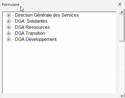

    Bonjour à toutes et tous,
    Je souhaite faire un TreeView à partir de deux feuilles de calcul.
    Une qui contient des Directions avec chacune des Services qui y sont rattachés.
    Une qui contient des Personnes qui sont rattachées aux Services des différentes Directions.
    La Feuille contenant les Personnes contient également des informations liées aux personnes qui devront s’afficher sur le formulaire en fonction de la personne choisie dans le TreeView.
    La première partie du TreeView fonctionne à partir de la Feuille « Direction » mais les nœuds de la Feuille « Base » qui devraient contenir les personnes n’apparaissent pas.
    Merci de votre aide et conseils.

    Hello,
    en pièce jointe le classeur corrigé :
    1 - Il y avait sur certains noms des caractères parasites à la fin (espace etc ...)
    2 - Il n'y avait pas forcément correspondance entre les colonnes de la feuille Base et celle de la feuille Direction (ex : DGA Transition écologique)
    3 - J'ai viré tous les espaces pour les noms de clés
    4 - La construction des clés pour la boucle 2 n'était pas bonne.
    5 - Dans la gestion des erreurs j'ai rajouté Noeudmere parce que Element not found c'est pas très explicite.
    6 - J'ai mis des choses en commentaire dans l'activation du formulaire (pour pas qu'il soit redimensionner).
    Voici le code :

    Nom : treeview.gif
Affichages : 169

    Bonjour et Merci jurrassic pork, lorsque je colle le code dans mon classeur original il me renvoi une erreur voir image jointe.

    ben normalement dans le code de ton formulaire tu avais la fonction :

    OK il n'y était plus sur mon formulaire original. Maintenant j'ai une autre erreur
    An error occured: Element not found ->

    TU as certainement un noeudMere vide Pour savoir où, met en commentaire On Error GoTo ErrorHandler au début de ta procédure , il y a aura une fenêtre d'erreur et tu verras la ligne incriminée en jaune
