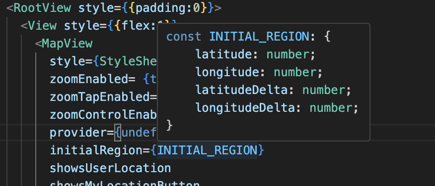

    Nom : Screenshot 2025-01-01 at 03.24.26.png
Affichages : 186
Taille : 97,2 Ko
    .... je remplace INITIAL_REGION par init_region VScode me donne une erreur et si je laisse ma souris sur init_regions, je n'ai pas les mêmes informations
    Nom : Screenshot 2025-01-01 at 03.25.51.png
Affichages : 194
Taille : 119,4 Ko
    Je ne comprends pas pourquoi j'ai number |undefined?
    INITIAL_REGION et init_regions semble identique, non?
    Est-ce que j'aurai mal déclarer
    ou
    map_center?:{
                lat: number,
                lng: number,
    ou
     const lat = data?.map_center?.lat
      const lng = data?.map_center?.lng
    ou est-ce je récupère mal mes valeurs (float -> number)? Un float n'est pas un number?
    J'espère que vous avez pu suivre ma problématique qui me semble etre plus du typage, n0n?
    Merci pour vos lumières
