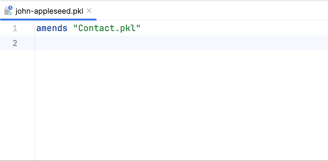

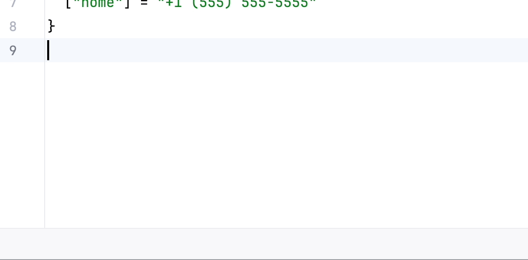

    Support de l'éditeur
    Nous pensons qu'un langage de programmation n'est bon que dans la mesure où l'on peut l'écrire. C'est pourquoi nous visons à fournir le meilleur support d'éditeur possible. Lors de l'écriture de Pkl dans un éditeur, les utilisateurs sont guidés tout au long du processus de remplissage des données de configuration à partir d'un modèle donné. En outre, les éditeurs fournissent un retour d'information instantané si des valeurs sont invalides, et la documentation est immédiatement disponible en cas de besoin.
    Nous lançons également notre plugin IntelliJ, qui fournit un support riche pour les éditeurs JetBrains, y compris IntelliJ, Webstorm, GoLand, et PyCharm. Ces plugins sont capables d'analyser un programme Pkl et de fournir des fonctionnalités telles que l'autocomplétion, la définition de go-to-definition et la prise en charge du refactoring.
    Voici quelques-unes des fonctionnalités disponibles :
    • Autocompletion
      Nom : intellij-autocomplete.gif
Affichages : 61269
Taille : 404,9 Ko
    • Navigation
      Nom : intellij-navigation.gif
Affichages : 16648
Taille : 436,6 Ko
    • validation
      Nom : intellij-validation.gif
Affichages : 16736
Taille : 990,1 Ko
