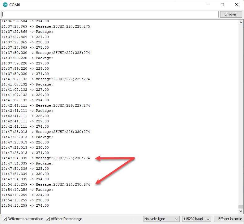

    la période d'envoi est actuellement de 30s
    Logiquement le récepteur devrait afficher les datas donc toutes les 30s
    mais je constate des "trous" càd des périodes plus longues comme sur l'image ci-dessous
    où par ex :
    réception envoi à 14:47.54
    puis
    réception envoi à 14:54.10 (? soit beaucoup plus que 30s)
    alors que l'envoi se fait bien de façon cyclique toutes les 30s
    l'ennui est que çà ne semble pas régulier mais je n'en connais pas la cause
    par contre les mesures elles sont cohérentes

    OK je comprends mieux, je n'avais pas regardé les timings, je croyais que vous parliez de trou dans l'affichage
    il se peut que la transmission ait été corrompue et donc que le récepteur n'ait pas validé le paquet reçu - la fréquence utilisée est embouteillée et donc parfois vous pouvez perdre des données
    le module sait gérer un ACK (avis de réception), regardez l'exemple

    Désolé Jay M
    je n'y arrive pas
    j'ai testé l'exemple Emetteur que vous m'avez donné en #20
    avec la chaine qui est envoyée sous la forme par ex "25UTH;224;238;300"
    Le récepteur en ayant pris soin de modifier l'adresse me donne : "PRET"
    je soupçonne que :
    n'est pas adapté au type de chaine que j'envoie
    alors comment configurer cette chaine qui contient à la fois des caractères et des chiffres telle que décrite
    merci encore je suis perdu là !
