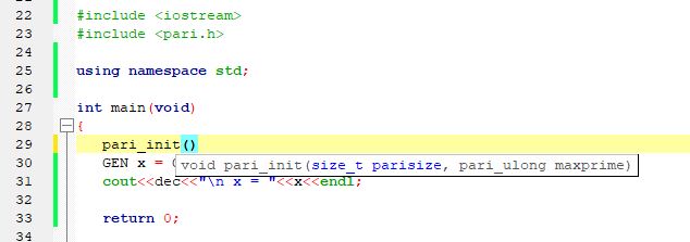

    Je souhaite utiliser PARI/GP dans un programme en C++ (j'utilise Code:Blocks sous Windows 10).
    Le guide d'installation fourni avec la doc concerne les machines UNIX et très peu Windows.
    Mon premier programme fonctionne
    #include <iostream>
    #include <pari.h>
    using namespace std;
    int main(void)
       // pari_init(1000000,2);
       GEN x = GEN(1245);
       cout<<dec<<"\n x = "<<x<<endl;
       return 0;
    mais pas si on décommente la première ligne : le message d'erreur est
    C:\Users\serge\Documents\MesDocuments\CODEBLOCKS\mise_au_point-pari\main.cpp|29|undefined reference to `pari_init'|
    Pourtant en cours de programmation j'obtiens
    Nom : pari_init.JPG
Affichages : 296
Taille : 27,4 Ko

    Bon, en fait il est normal que cela ne fonctionne pas : il est nécessaire d'utiliser gp2c qui, comme son nom l'indique, traduit les instructions gp en langage C.
    Le nouveau problème est donc d'installer gp2c dans Code::Blocks car, là aussi, la doc d'installation de gp2c ne concerne que les machines UNIX.
